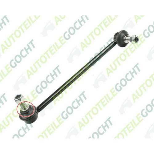

Zu "allem gewechselt" gehören noch das Traggelenk, innere und äussere Spurstange sowie der Querlenker (Lagerung).
Die in dem thread erwähnte Ursache Bremssattel kann man ausschließen indem man die Bremse mit leichten Druck beaufschlägt. Am Besten an einer Stelle testen, wo das Poltern auftritt. Ändert sich das Poltern ob du geradeaus (Stabi/Kopplelstangen haben keine Belastung) oder mit eingeschlagener Lenkung (Stabi/Koppelstangen werden belastet) über die unebene Strasse fährst? Unbedingt auch die Befestigung Koppelstange oben an Stoßdämpfer genau anschauen, Die Anschlagsfläche des Koppelstangengewindebolzens ist verschwindent gering, dazu wird dieser Bund noch durch die Gegenhalteflächen des Gabelschlüssels reduziert. Ich habe mir eine dicke Scheibe mit passendem Innendurchmesser und größerem Außendurchmesser gemacht, damit man die Verbindung ordentlich fest ziehen kann.
