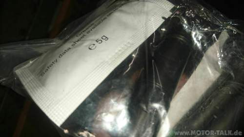

Bei uns lag es an den Schrauben im Bremssattel.
Wie? Waren die locker oder was?
Früher hatte der obere führungsbolzen vom bremssattel noch keine gummierung.
Bis wann war denn früher? Mein W639 ist von 2007. Hat der schon die neuen Bolzen?
Weil meiner poltert auch etwas, damit ich das schon mal ausschließen kann.
Andererseits, ein gummierter Führungsbolzen. Wo soll denn da der Gummi sitzen?
Wirst schon sehen
Zwischen Klappern (Bremse/Beläge) und Poltern (Achse) ist ja wohl ein Unterschied. Sollten die Stabigummies def. sein dann Quietscht der Stabi bei Beanspruchung (Überfahren einer Schwelle) wie ein altes Sofa. Da gab es so 2010 rum eine geänderte Version welche li/er eine Staubkappe drauf hat. Seit dem ist Ruhe.
Bremsbeläge können klappern wenn Zubehörbeläge andere Toleranzen haben und zuviel Spiel in den Führungen haben oder eine Nase der Edelstahlfeder abgebrochen ist. Diese spannen die Beläge leicht vor, sodass ein Klappern verhindert wird. Aber von einem gummierten Führungsbolzen habe ich noch nichts gehört. Lediglich an der hinteren Bremse gibt es einen Führungsbolzen mit einer Gummitülle.
Ich würde nach Koppelstangen, Spurstangenköpfen (innen/außen), Querlenker/Traggelenk und zuletzt Federbeinlager/Feder (Bruch) schauen.
Man ey nur weil du keine ahnung hast brauchst mir nich immer aufen piss zu gehen. Der repsatz kostet 70 euro bei mb. Bitte kauf dir einen zum anschauen. In der zwischenzeit kannst auch einfach mal glauben was ich schreibe
15193263931311582906291
Du meinst A0004210850.?
egal wie die nummer ist(trotzdem danke) . Ich bin extra wegen ihm ins lagers gegangen fürs foto🙂.das wird seit 8 jahren so verbaut und der typ poltert so rum als würde er der vito papst des jahrtausends sein. Meine fresse.uralter tobak
Ich bitte euch
Du hast scheinst nen größeres Problem damit.... habe dich nicht im geringsten persönlich Angeriffen, konstruktive Kritik wird doch wohl noch erlaubt sein? Scheinst ja Schrauber zu sein? Ich fahr nen 2006er mit Bosch Sätteln und da ist nichts mit gummierten Führungsbolzen. Lass mich aber gerne Aufklären.
