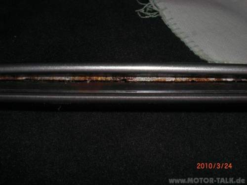

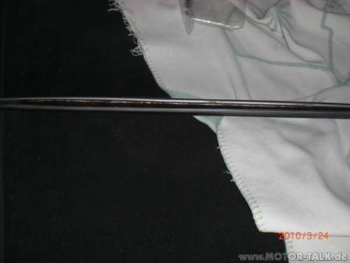

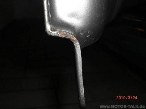

Ich habe neulich an meinem Wagen (A4 Avant, Bj 2004) eine sehr unschöne Entdeckung gemacht!, die wohl die gesamte Baureihe (Min. alle A4´s von 2004) betrifft. Hab hier im Forum nichts dazu gefunden...
An der aussenseite der Türen, sind unten Plastikleisten angebracht.
Diese sind mit einer Schraube gesichert, welche in eine Mutter greift, die in die Plastikschiene eingelassen ist.
Diese Mutter ist NICHT rostfrei 😰 !!! Das heißt sie rostet und greift massiv den Lack der Türen an.
Ich habe rost an beiden Vordertüren und Audi erkennt den Schaden nicht an. Bzw sagt das es mein Problem wäre. 😠
Der Witz ist allerdings das es 1997 beim A3 ein ähnliches Problem gab und die Schäden auf kulanz behoben wurden.
Momentan scheint das Problem beim A4 wohl noch recht unbekannt zu sein (wer schaut schon bei einem 5 Jahre alten Audi nach Rost), deshalb verweigert mir Audi die Reperatur auf Kulanz, obwohl nachweislich minderwertige Materialien verbaut wurden.
Da ihr ja wahrscheinlich auch kein allzu großes Interesse an rostenden Türen habt, solltet ihr euch mal mit einem Schraubenzieher (kreuz) bewaffnen, die Schraube lösen und die Schiene abnehmen (lässt sich ganz einfach nach hinten abziehen, wirklich idiotensicher) und mal schauen wie weit die Türen bei euch schon angegriffen wurden....
Ich brauche möglichst viele Leute die mir bestätigen das sie das gleiche Problem haben (sollte recht einfach sein, da es ALLE A4s der Baureihe, jedenfalls die von 2004 betrifft) um bei Audi eine Reparatur auf Kulanz zu erwirken.... Das sollte auch in eurem Interesse sein!
Falls jemandem hier das Problem bekannt ist, schreibt doch bitte mal!!!

Ic
Kannst Du vielleicht mal ein Foto einstellen, welches das Problem zeigt!?

Ich habe leider grad keine Digicam zur Hand, werde mir aber die tage eine vom Freund ausleihen, Fotos machen und posten!

Ich hatte an meinem ´02 B6 das gleiche Problem. Die Türleisten haben vorne und hinten angefangen zu gammeln bzw die Tür hat an der Schraube angefangen zu gammeln.
Hat Audi anstandslos auf Kulanz übernommen (1200 €). War November/Oktober letztes Jahr.

Hatte bei meinem 06/2003 B6 das gleiche Problem. Letztes Jahr im Juni wurden auf Kulanz alle 4 Leisten erneuert und alle 4 Türen im Bereich der Leisten lackiert.
Nach Demontage der Leisten waren bereits deutliche Korrosionsspuren an den Türen zu erkennen. Einerseits im Bereich der Verschraubungen (Korrosion auf den Türinnenseiten, da ringsum den Schraubenköpfen der Lack gerissen war) und andererseits auch im Bereich der Halteclipse an den Türaußenseiten.
Zu allem Überfluß scheuert wohl auch noch die Leiste und wer sie schon mal ausgebaut hatte weiß was für ein Dreck sich hinter der Leiste sammelt.
Schmutz in Verbindung mit einer scheuernden Leiste sind nicht günstig für den Lack 😉

Hatte gleiches Problem: Blasenbildung an li Kotflügel vorne unten neben der Fahrertür. Bin dann, nachdem es im Laufe des Jahres schlimmer wurde zu meinem :-) . Die haben dort schöne Photos gemacht und nach Ingolstadt geschickt, habe dann einen Termin zur Besichtigung bei meinem :-) bekommen und hab das Auto hingestellt.
Am nächsten Tag bin ich dann wieder hin ( dachte, kommt eh nichts raus dabei) und da haben die von allen 4 Türen die Leisten runtermontiert - hab ich blöd g´schaut !!!. An allen Nieten war Rostbildung vorhanden und auch bei den erwähnten Schrauben! Insbesonder bei den vorderen Türen. Auf meine Frage warum das gemacht wurde, haben die mir erzählt, dass der Sachverständige - nach dem er die Blasenbildung gesehen hat - die Demontage in Auftrag gegeben hat - ich wurde gar nicht gefragt.
Auf alle Fälle wurden alle 4 Türen bis zur oberen Plastikleiste sandgestrahlt , Nieten ab , neu lackiert und neue untere Leisten - die im Profil etwas anders aussehen - vermutlich Verbesserung - in Wagenfarbe lackiert und tiptop montiert. Übrigens wurden auch BEIDE !!! vorderen Kotflügel neu lackiert ( der rechte laut Aussage des Sachverständigen prophylaktisch - weil auch anfällig wie der linke - der rechte hatte aber rein gar nichts). Zwischen dem Kotflügelblech und der "Plastikeinstiegsleiste" wurde auch noch irgendetwas eingelegt und ordentlich alles versiegelt.
Ich war wirklich verwundert - auf alle Fälle alles tiptop!
Lob an dieser Stelle - doch Premiummarke - toller :-) !!!
Habe dann natürlich aus Interesse nachgefragt: sind angeblich viele A4 B6 betroffen , auch A3 und v.a. B5.
Durchrostungsgarantie sind ja 12 Jahre, wenn nach 5-6 Jahren schon Rost auftritt, dann wissen die , dass sie mit 10 Jahren vermutlich zahlreiche Türen komplett wechseln müssten - das würde dann richtig teuer, deshalb glaube ich , dass die das richten, sobald der Rost von innen durchkommt - schaut mal eure vorderen Kotflügel an der unteren Kante genau an.
Trifft sicherlich nicht alle, aber wenn, dann sollte es kein Problem geben.
