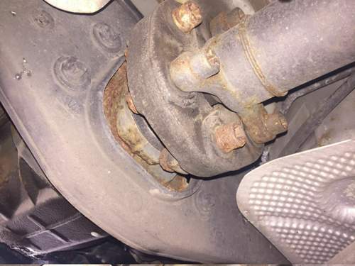

Auf dem Weg nach Hause biege ich in unsere Strasse ab und beschleunige kräftig, Getriebe schaltet dabei herunter: Ein ungewohnter/ kräftiger Schlag/ Krach und schlagartig kein Vortrieb mehr.
Im Stehen habe ich versucht in P zu schalten, geht nicht da die Sperre nicht einrastet, es dreht sich etwas. Den Motor dann aus und dann auf P geschaltet. Wagen rollt trotzdem bergab. } Feststellbremse angezogen.
Das Auto auf unsere Auffahrt geschleppt und erste Begutachtung gemacht:
- Auto gestartet, Bremse, Gang eingelegt P >R>D (ganz normal, keine Geräusche)
- unters Auto geschaut, Kardanwelle dreht sich
- Eingangswelle zum Differential dreht sich auch im Stand
- keine Geräusche, auch wenn die Eingangswelle ins Differential sich dreht
- Motor gestoppt, unters Auto gelegt: Hardyscheibe ist OK, alle Schrauben OK, an den Antriebswellen gewackelt - alles fest.

Aber dieses kann man schnell feststellen. Ein Rad anheben, das Rad drehen und mit der Hand am Antrieb ob sich dieser dreht. Dann weis man es genau ob die Hardyscheibe oder das Diff defekt ist. Natürlich Motor AUS und Keile an den Vorderrädern.
Peter
Er schreibt ja, dass sich bei eingelegtem Gang und laufendem Motor die Kardanwelle dreht - also kann es nicht das Getriebe sein, wie schon oben beschrieben, ein Rad anheben und drehen und schauen, ob sich die betroffene Achshälfte dreht, wenn ja, dasselbe auf der anderen Seite, und wenn da auch ja, dann schauen ob sich der Triebling (Antriebskegelrad) dreht oder nicht, dreht sich der und die Kardan nicht, wird's wohl die Hardyscheibe sein, dreht sich der Triebling nicht, ist´s dann wohl das Diff.

Anbei Bild der Hardyscheibe. Die ist OK.
Gruß, Markus
Habe gerade zulange geschrieben und die letzte Antwort nicht rechtzeitig gesehen ...
Die Hardyscheibe scheint I.O. zu sein. Dann kann ja nur das Diff einen Bruch haben.
Richtig, da war ich unvorsichtig. Werde das Auto morgen hinten komplett hochbocken und durchtesten.
Am realistischsten erscheint mir momentan doch eine abgerissene, gebrochene Antriebswelle...
