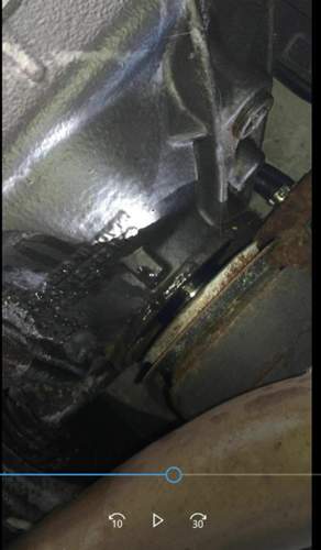

Heute hatte ich beide Räder abgebaut. Ich habe dann den Motor laufen lassen und den Rückwärtsgang eingelegt. Die Kardan- Welle hat sich gedreht, wie erwartet. Es hat sich keine der beiden Antriebswellen gedreht. Ich habe daraufhin ein Video mit einem Selfie Stick gemacht, und habe festgestellt, dass die eine Antriebswelle nicht bündig am Differenzial anliegt. Dort gibt es einen kleinen Spalt. Dort scheint auch das Öl ausgetreten zu sein. Soweit glaube ich, das in diesem Bereich eventuell der Bruch der Antriebswelle sein könnte. Von Hand kann man dort aber nichts bewegen. Ich habe ein Video gemacht, das kann ich aber leider hier nicht hochladen, es sei denn jemand erklärt mir dazu noch einen Trick.

Also, Handbremse war angezogen. Hier ein Link zu dem Video, welches ich gemacht habe. Ich kann mittlerweile nicht mehr ausschliessen, dass ich die Antriebswelle bei Demontage des Federbeines ein Stück vom Diff. abgezogen habe???

Sieht so aus, als wäre die (Rad-)Antriebswelle ein ganzes Stück raus gerutscht. Ich würde vermuten, dass innen der Spline, also das Ende vom Schaft abgebrochen ist. Die Antriebswelle zwischen Diff und Motor sieht OK aus.
Wenn du an dem einen Rad drehst, müsste sich das andere in die entgegengesetzte Richtung drehen. Tut es das nicht, liegt das Problem im Diff. Wobei es dann eben auch eine gebrochene (Rad-)ATW sein kann. Was zu dem Bild passen würde. So wie es jetzt ist, dreht der Motor das Planetengetriebe und den Antrieb, der leichter zu drehen ist, also das abgebrochene Ende.
Was du auch probieren kannst, ist die Antriebswelle, die so absteht, drehend wieder rein zu drücken. Also bei abgeschaltetem Motor. Wenn dann irgendwann (knirschend) das andere Rad mit dreht (als in die andere Richtung), dann wette ich auf die Antriebswelle.
Das Diff muss dann aber vermutlich trotzdem auf, um die Späne raus zu holen.
