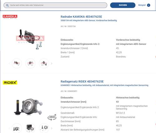

4E0407625E oder 4E0407625B
SKF VKBA 6547
Vorderachse...
Genau diese zwei Lager gibts
Vorne
https://m.motointegrator.de/artikel/529035-radlagersatz-skf-vkba-6547
Hinten
https://m.motointegrator.de/artikel/353410-radlagersatz-skf-vkba-6546

4F0 498 625 B oder 4E0 407 625 E
Ist die Audinummer. Weil es für mehrere Autos dient. Morgen rufst du neben dem Telefonat bei skf bei Audi an. Story:

Schaut euch selbst mal das angehängte bild an. identische teilenummer, 2 verschiedene innendurchmesser. zugegeben das ist ein online händler, das war aber auch nur auf die schnelle jetzt rausgesucht weil unser teiledienst ja schon zu ist.

Das Lager ist es, s. auch mein Beitrag. Es gibt nur das eine für das Fahrzeug.
