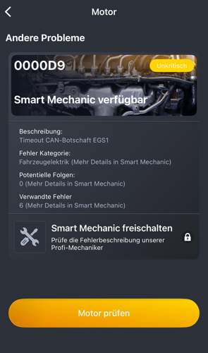

bei meinem 330ci m54 kam es gestern aus dem Nichts zu etwas, dass ich vorher noch nicht hatte. Ich parkte das Auto ohne Probleme auf einem Parkplatz und als ich wieder los wollte war zum ersten Mal das Symbol "Zahnrad mit Ausrufezeichen" zu sehen. Getriebe ist wohl in Notmodus, Auto fährt, aber gefühlt nur im 4. Gang.
Fehlerspeicher sagt diverse Fehler, die vorher auch noch nie da waren:
  • PDC
  • DSC
  • Timeout CAN-Botschaft EGS1
Mit letzterem kann ich garnicht anfangen.
Könnt ihr mir weiterhelfen?

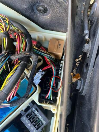

wie ich jetzt festgestellt habe fliegt eine der 5 Motorsicherungen raus. Sobald ich eine neue rein mache und die Zündung einschalte fliegt sie wieder raus. Hatte jemand schon mal sowas?
Da steht sicher was im Fehlerspeicher. Lies das mal bitte aus.
Ich weiß es is erstmal stressig. Aber bitte gib uns genaue Infos -> welche der 5 Sicherungen?
EGS1 ist Das Getriebesteuergerät (Elekronische Getriebesteuerung). Da wird also ein Kommunikationsproblem bestehen. Wie man das weiter analyisiert und behebt, kann ich dir leider nicht sagen. :(
Im Notlauf schaltet das Getriebe übrigens, wie du schon vermutet hast, in den vierten Gang und bleibt dort.
Im Fehlerspeicher steht dazu nur, was im angehängten Bild zu sehen ist.
Soweit ich informiert bin, müsste es die Motorsicherung F4 sein, weil da das Getriebesteuergerät dran hängt.
Hat jemand den Belegungsplan der 5 Sicherungen, also was da dran hängt jeweils?
VG
Juliab
Nach Ausschlussverfahren liegt es an dem Stecker, der in dem Bild eingekreist ist. Der Stecker ist rechts neben den Steuergeräten von Motor und Getriebe.
Kann mir jemand sagen für der Stecker ist bzw. was die Belegung ist?
