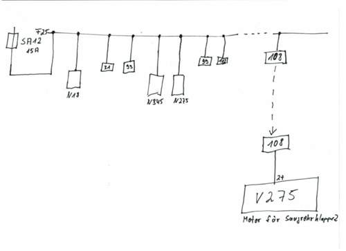

Also, wenn ich die Sicherung 2 (15A) entferne hab ich auf Pin 2 kein masseschluss. Sobald ich die Sicherung einlege, hab ich masseschluss. Wo geht den das Kabel von der Sicherung hin? (SA2)?
das ist eine Art Zentralsicherung (siehe Zeichnung) die auch für Glühkerzenautomatik, Abgasrückführung, Motorlagerung, Steuerung Turbolader usw. zuständig ist und über etliche Seiten der Stromlaufpläne zu finden ist. Wo genau die Kabel überall herlaufen kann ich Dir leider nicht sagen.

wenn der Masseschluß nur an der Saugrohrklappe 2 auftritt dann würde ich versuchen das Kabel ab dem Stecker zu verfolgen, der Wasserkasten mit der Sicherung ist ja ganz in der Nähe und das Steuergerät sitzt da auch drin. Vielleicht wurde das Kabel beim Einbau der Klappe beschädigt oder eingeklemmt oder vielleicht hat auch ein Marder geknabbert.....
