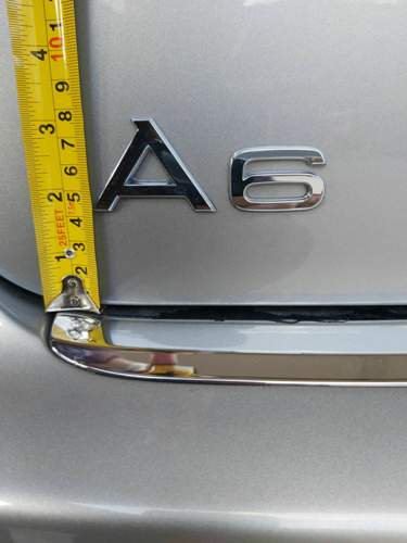

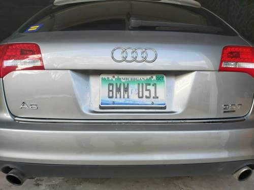

Moin moin,
Nachdem unser Dicker nun zweimal innerhalb von zwei Monaten einen Heckschaden hatte, und das 3.0T-Emblem noch im Rückstand war, hat die Werkstatt heute nun endlich die Embleme rechts und links am Heck angeklebt. Leider sieht es so aus als wären die zu niedrig abgebracht und der quattro-Schriftzug sollte meines Wissens Rechtsbündig sein. Könnte von euch bitte mal jemand nachmessen, der oder die einen Avant FL mit den Original- Emblemen hat und mir mitteilen, wie weit die von der Unterkante der Heckklappe entfernt sind? Das wäre echt super. Ich konnte nach längerer Suche keine gute Info dazu finden.
Vielen lieben Dank!

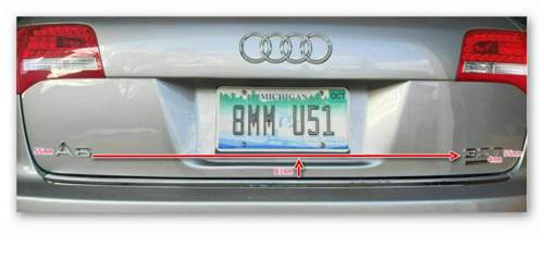

die Maße stehen im Reparaturleitfaden "Karosserie Montagearbeiten Außen".

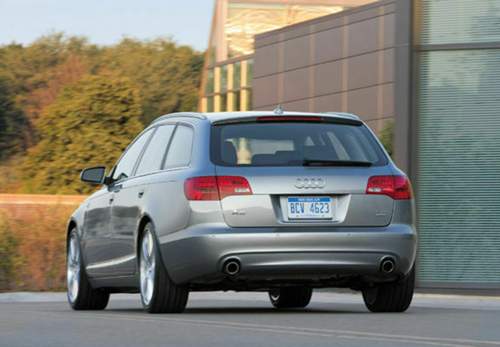

Die Maße wird dir niemand sagen können. Hier mal ein Vergleichsbild.
Images-audi-a6-2005-8-b
Ashampoo-snap-2020-02-29-08h50m16s
Vergleichsbilder hatte ich einige gefunden, aber wenn ich damit zur Werkstatt gehe wollen die Maße. Vielen Dank, das Du Dir die Mühe gemacht hast.
Super, vielen Dank. Damit kann ich zur Werkstatt und die können das richten. Ich hatte im Internet versucht etwas von Audi zu finden, leider ohne Erfolg.

Vielen Dank an Euch alle für die Hilfe und Eure Meinungen. Hilfe mit Daten und Fakten und das Teilen von Meinungen sind die Stärken dieses Forums. Ich habe eine E-Mail mit den Details zur korrekten Anbringung der Embleme an die Werkstatt geschrieben und warte jetzt auf einen neuen Termin.
