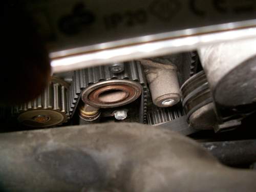

ich verstehe nur eins nicht!! warum, warum!! lässt sich der zahn riemen nicht einfach rausnehmen?
ich meine die Riemenscheibe der Kurbelwelle MUSS NICHT runter auch nicht laut der besagten anleitung!
als ich das spannelement entfernt habe ist er locker gewesen!! soweit so gut, aber warum harkt er dann hinter der kurbelwelle bzw. scheibe? ich verstehe es nicht, er sitzt nicht auf der KW aber dennoch kann ich ihn nicht außen rum haken! wie holt man die riemen jetzt von unten raus?!
Flach drehen, da ist ein Metallstift der den Riemen mit dem Blechschild vor Beschädigung schützen soll... im Video von Robert DIY ist das Ganze ganz gut erklärt... den neuen Riemen rein machen ist dann noch mal genau so lustig.
Den Plastikstift aus der schwarzen Verkleidung kann man getrost weglassen, der ist nur eine Montagehilfe, dass der Spanner nicht im Bereich des Riemens liegt. Halten tut der im Ernstfall sowieso nix.
https://www.youtube.com/watch?v=edKDOMQ11VU&t=205
Dieser Plastikstift ist dafür da, dass der Deckel der ZR-Abeckung nicht flattert. Ist bei mir auch abgebrochen, fährt aber auch seit über 2 Jahren ohne ganz gut. Ich würde den nicht "irgendwie" wieder einbauen. Wenn der im Riementrieb Amok läuft, hast du Geburtstag.

vielleicht würde dort ein Winkelgetriebe-Vorsatz (falls vorhanden/auftreibbar; gibt's z.B. auch für Akkuschrauber) 'was bewirken können (hab' den möglichen Abstand/Freiraum bisher noch nicht gepeilt 🙄 ) ?
Pict9806
Pict9807
Das "crank sprocket cover" (Abdeckung 😉
da rechts unten
(Seite 2 Bild 6)) hattes Du schon abgenommen 😉 ?
Wie Andere schon weiter oben angegeben hatten, scheint dieses Durchfädeln also auch 'international' ein Problem (Seite 3 Bild 6 = "Here comes the fun part. Install the timing belt by feeding it through the bottom opening. There is very little room so you will have to bend the belt to get it through the opening."😉 zu sein 😠 und wenigstens beim Abbauen durch Durchschneiden eben ruckzuck zu lösen sein - vielleicht diesen Alt-Riemen dann mal zum Einfädeln-üben nehmen ... um nicht den neuen Riemen irgendwie materialmässig durch die Fummellei zu 'stressen'; wenn man den Bogen 'raus hat, wie das zu bewerkstelligen ist, dann eben erst den Neuen hernehmen 🙄.
Hier noch ebensolches Lesefutter /zum Pinöppel ;-) ) - lustig zu sehen, das offenbar jeder meint das es schwierig ist, aber keiner beschreibt wie er es nun genau hinbekommen hat, mit dem 'Durchzwängen' und das Drehen dahinter - z.B. sollte beim 'Durchfädeln' eher die Rückseite od. die Zähneseite des Riemens zur Riemenscheibe hinzeigen und dann dreht man 90Grad links bzw. rechtsrum.
Bei ca: 4:40 kann man hier sehen, wieviele Sekunden' nur offenbar geübte Hände für das Vorbeiführen benötigen 😉 . Allerdings wird wird beim Aufziehen des Neuen dann ab 10:00 nicht gezeigt wie sie's gemacht haben :-) .
Nun, das auflegen des neuen Riemens ist schon etwas fummelig. Bedingt durch die gussnase hinter der Riemenscheibe. Ich habe den zahnriemen bisher immer ohne Abbau der Riemenscheibe draufbekommen. Den zahnriemen einfach hochkant flach, mit den Zähnen zu dir zeigend, hinter die Riemenscheibe führen und dann vorsichtig um 90 Grad kippen. Wichtig ist nur das der Riemen nicht geknickt oder gequetscht wird.
Gruß der sachsenelch
Da kommt man nicht mit einem Winkelaufsatz ran!
Da passt Grad so ne knarre mit einer kurzen TX Nuss rein! Und das auch echt knapp!
Jo. Wenn das Blech unten nicht ausgebaut ist, kannst du den Riemen nicht rausnehmen!
Da sind zwei lange schrauben, die extra dafür da sind, das der ZR nicht überspringen kann!!
ja das schutzblech mit den 2 langen schrauben M10er? ist weg, also durch den pinöpel flach, sprich den riemen mit den zähnen zu mir zeigen durch ziehen, und dann kann ich ihn runter ziehen, also von der rechten seite raus holen und dann kommt er ganz bzw. auch von der linken von alleine raus?

Die Radhausschale wird im Bereich der Riemenscheibe gelöst, sind 2 10er plastikmuttern, dann zur Seite geklappt um mit einer Grip Zange an der Stoßstangenseite festgeklemmt...
Zur Demontage, wie oben schon geschrieben DURCHSCHNEIDEN und dann einfach rausziehen.

so habe den riemen endlich rausbekommen und den neuen angezogen, ich muss anmerken ich habe den keilriemen zerschnitten anfangs daher habe ich heute den motor nachjustiert, die nockenwellen räder zu recht gedreht per hand, die KW korrigiert, riemen gespannt, splint gezogen, und wasser aufgefüllt und angeschloßen, klar, bedingt dadurch da durch das es keinen keilriemen gibt ließ ich den wagen nur ca. 1 minute laufen bisschen hoch gedreht auf 2500 u/min! kurzfristig! nun, der riemen sitzt, aber ich habe schiss 🙁 aufeinmal haben die hydroß ziemlich laut geklappert, und irgendwo war wohl ein schleif geräusch ?! der riemen verhielt sich wohl gut, er lag gut gespannt auf der vorrichtung...
jetzt habe ich noch einmal auf das schutz blech geschaut mit den 2 m10er schrauben die lang sind, die metall abdeckung mit den 2 schrauben... ist das normal dass die schrauben soweit raus schauen? sind vll. 5 mm vom riemen entfernt... diese dinger schauen gefährlich weit rauß... habe den riemen kontrolliert mit der hand, die oberfläche scheint unbeschädigt zu sein, ich glaube der riemen wäre durch wenn er an der schraube entlang laufen würde...

1. Du kannst das Auto ohne Rippenriemen laufen lassen, bis die Batterie alle ist... Keine "Gefahr"
2. Genau dazu sind die langen Schrauben unten am Blech da. Damit der Riemen nicht überspringen kann! Hab ich aber auch schon geschrieben ! Folglich müssen sie dicht am ZR sein.
3. Wenn der Motor lange stand, ist das Klappern der hydros relativ normal, bei meiner Limo Klappern die nach jedem Winter ne zeitlang, das reguliert sich von allein!
Wenn das nach n paar Tagen fahren nicht besser wird kann man sich Gedanken machen.
Frisches Öl ist garantiert nicht die schlechteste Idee...
