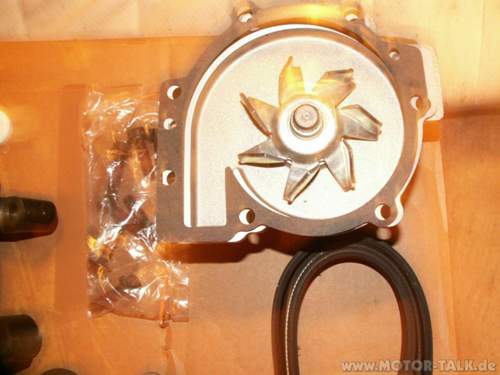

Ohps, ist denn bekannt, wieviele Kilometer der Wapu gelaufen ist?
Genau; wäre mal echt interessant. Zudem: das ist nicht zufällig ein Kunststoff-Flügelrad ?!

laut verkäufer ist der riemen und wapu neu, vor 2000-3000 km gerade mal?
ja es ist ein im voksmund gennantes "plastik" rad, sprich aus kunstoff, schön das es zu 1/3 abgebrochen ist 😠 naja anderer seits ist es auch gut dass der fehler korrekt analysiert wurde, und ich möchte nocheinmal, FÜR alle, die hier lesen oder zufällig per Google stoßen sollten, mitteilen:
Sollte euer elch fast die selben Anzeichen einer defekten ZDK haben, dann bitte, schaut euch den unteren schlauch des kühlers an ( wenn dieser kalt ist, jedoch der restliche kreislauf kochend heiß, stimmt was nicht), dieser entscheidet meistens ob es eine sache von 200 euro ist oder gleich 500-600 euro, und NIEMALS bitte meinen sparen zu müssen weil die WAPU aus kunststoff 10 euro bei ebay billiger ist, nacher zahlt man nicht doppelt, nein man zahlt einen ganzen riemen satz+ arbeitszeit zusätzlich 🙄!!
Schön, dass der Fehler schnell gefunden wurde.
Allerdings ist das nicht die erste Wapu, die ich mit diesem "Fail" sehe. Leider ist der "Geiz-ist-geil-Zwang" recht verbreitet und wenn eine WaPu nur 32€ kostet, dann ist unter anderem während der Produktion das teure Metall für das Flügelrad durch günstiges Kunststoff ersetzt worden.
Jetzt also viel Erfolg beim Zusammenbau! Wenn Du bis hierher gekommen bist, dann geht's auch bis zum Ende.

so brauche dringend !!! EURE hilfe! undzwar ist die neue WAPU drauf, es gibt 4 probleme und bitte auch wenn es vll. zu viel verlangt ist, bitte zu jedem punkt eine lösung 🙁
1. Von der Umlenk rolle? jedenfalls die mit der 45/40er TORX ist so durch genudelt das ich mit einem dremel versucht habe diese rauszuholen, vergebens! ist das schlimm wenn ich die drin lasse? sie sitzt bomben fest
2. ich habe dann daraufhin nur die rolle ersetzt die mit der 13 Mutter drauf war, und beim fest ziehen ist mir glatt der Platik Nippel? Begrenzer? siehe foto, dieser kegel förmige stift, abgebroche aus dieser plastik verkleidung? ist das sehr fatal? kann man den drauf kleben? muss ich eine neue kaufen?
die rolle baummelt hin und her...
3. der alten Zahnriemen ist locker!! aber!! unten rum an der kurbelscheibe hakt er wohl fest dieser Pinnöppel der auf der rechten seite ist, den habe ich beachtet, ich habe schon alles versucht, der riemen sitzt irgendwie fest, ich habe versucht ihn raus zu ziehen, raus zu fischen?
ich sehe ja nicht viel! es ist hinter der Kurbelscheibe aber nicht auf der welle selber, somit sehe ich weder aus dem radaksten was noch von oben , verzweifle... wenn ich den nicht rausbekomme wie soll dann der neue rein.
so sollte ich nichts vergessen haben, kommt der letzte punkt!
4. die kurbel welle, die markierungen sind noch schwach vorhanden, aber scheinbar hat sich beim ganzen ziehen des zahnriemens diese bewegt, kann ich ohne weiteres obwohl der riemen da fest hakt? die scheibe mit der 30er Nuss drehen? passiert dem Motor nichts dadurch? wie viel toleranz hat man? löst sich dann vll. beim drehe der riemen?
Die Nockenwellen sind fest, da ich diese markiert habe und zusätzlich mit draht gesichert habe!

Also ich kann Dir zu Punkt 1-4 einen Nicht Professionellen Rat geben. Aber kann Dir sagen was ich machen würde.
Ich würde alles raus reißen, sprich Spannrolle und Umlenkrolle.
Dann würde ich Die Riemenscheibe an der KW runter nehmen ( vorher evtl. eine nacht einweichen lassen), den Motor auf die Markierungen drehen,dann neue Umlenkrolle und Spannrolle einbauen, Riemen drauf, Riemen spannen und dann ist gut.
Alles andere mit, hier was gebrochen und da was ausgenudelt ist in meinen Augen murks.
Mir wäre das alles zu windig, wenn da irgendwas versagt, dann wars das.
Also die Riemen scheibe muss runteR? was ist mit dieser schwarzen plastik verkleidung? ich meine diese die auf den bildern zu sehen ist. ist das schlimm nun das dieser stift? fehlt? brauche ich eine neue verkleidung? die umlenk rolle reiße ich mal lieber nicht raus wei ich nichts beschädigen will, mich zerfrisst nur diese sache mit diesem plasti stift... denn die umlenkrolle hält garnicht mehr... sch**** brauche ich eine neue kunstoff verkleidung? und kann ich die Riemenscheibe der Kurbelwelle problemlos wieder dran machen ohne das sich irgendwas verschiebt? oder muss man irgendwas arritieren?
ach man...
Also für einen Normalen Zahnriemenwechsel muss die Riemenscheibe nicht runter, aber du sagst ja, das dort iwas hakt, dem würde ich auf den Grund gehen.
Die Plastikverkleidung würde ich mir neu holen, bzw gebraucht, aus einem Schlachtfahrzeug oder so.
Also wie gesagt, ich würde alles ausbauen und dann alles sauber zusammen bauen so wie es gehört.
Die WaPu kannste ja drin lassen, die ist ja neu und hat keine Probleme gemacht beim Einbau oder?
BTW: Das "rausreißen" war nich Wörtlich gemeint ;-)
Das Problem an der Aktion ist aber, dass man zum Ausdrehen der "übernudelten" Torx des Spannelementes wohl oder übel den gesamten Motor ausbauen muss, denn in die Ecke kommt man mit keinem Ausbohrwerkzeug der Welt.
Also entweder das Risiko eingehen, dass es nicht bis zum nächsten Wechselintervall hält oder aber raus damit. Defekte Rollen machen sich i.d.R. durch laute Laufgeräusche bemerkbar, da muss man dann halt immer mit einem Ohr hinhören... Mein Ding wär's nicht, denn ein Schaden passiert immer dann, wenn man ihn nicht braucht. Und desswegen den ganzen ZR-Kram nochmal machen hätte ich persönlich auch keine Lust...
Zu den restlichen Punkten:
Riemen komplett abnehmen, Motor komplettin OT stellen und dann alles zusammenbauen. Anleitungen dazu hat es ja schon zuahuf gegeben (siehe die ersten Seiten dieses Threads)
ACHTUNG: wenn beim Drehen der Kurbelwelle ein Wiederstand zu spüren ist, dann kann das daran liegen, dass ein Zylinder (nicht zwangsweise der erste) on OT steht und mit einem geöffnetem Ventil kollidiert. Wenn man dann mit Gewalt weitermacht kann das teuer werden...
Also müssen dann die Nockenwellen je ca 1/4 - 1/2 Umdrehung aus OT verdreht werden, dann die KW in OT drehen und die Nockelwellen wieder zurückdrehen auf OT. Die Drehrichtung ist dabei sekundär. Wichtig ist dabei, dass man wirklich alle Wellen auf OT stellt und dann den Riemen auflegt und spannt. Sämtliche selbst gemachten Markierungen sind damit hinfällig...
