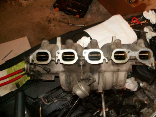

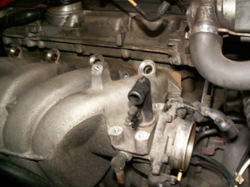

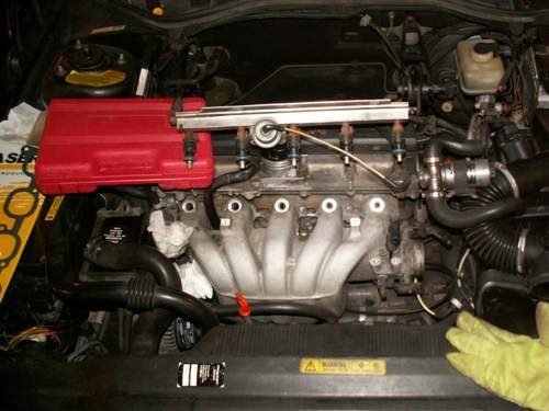

Mal ein "paar" Schnappschüsse von meiner Aktion; die Drosselklappe kann man montiert lassen (erspart deren Papierdichtung, muss sonst evtl. neu) und baut 'das Drumherum' eben weg.
Keine Panik, wenn man spät plötzl. feststellt, dass die neue Krümmerdichtung rechts kein 'Doppelloch' hat (letztes Bild hat alte Dichtung unten) ;-) .
Bild12 zeigt die 'links-unten' Schraube, die schlecht zugänglich ist (neben dem Thermostatgehäuse) und Bild13 die Länge dieser Krümmer-Schrauben - damit kann man abschätzen, wie lange man die oberen Schrauben drehen muss. Die Unteren nur ca. 1cm lösen, sollte ausreichen.
