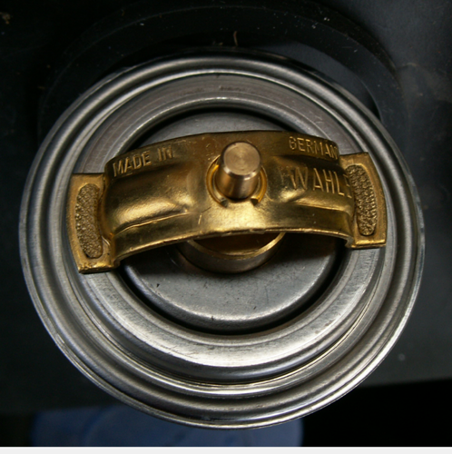

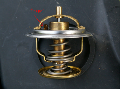

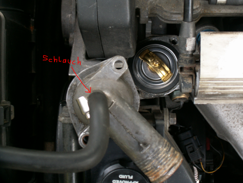

Hy,
wenn der so extrem heiß wird, drängt sich mir die Frage auf ob das Thermostat richtig eingebaut wurde ?? Oben unten kann normalerweise nicht verdreht werden, aber vllt braucht's eine bestimmte Lage wenn es im Kreis verdreh bar ist.
Holzlenkrad gabs beim 8er auch original nur aus Mahagoni und eigentlich davon auch nur eine Version, die Farbunterschiede, die es da gibt, sind so eigentlich nicht gewollt. 😁
@Premium12 schrieb am 20. Februar 2016 um 16:11:19 Uhr:
Hy,
...drängt sich mir die Frage auf ob das Thermostat richtig eingebaut wurde ?? Oben unten kann normalerweise nicht verdreht werden, aber vllt braucht's eine bestimmte Lage wenn es im Kreis verdreh bar ist.
Irgendwann hatte ich hier mal aufgeschnappt -> der Pinöpel des Thermostats wäre unterhalb des kl. Schlauchs im Deckel zu positionieren. Rätsle allerdings, was das beim Originatlteil strömungstechnisch wohl Dolles bewirken sollte; der d'rüber liegende Bügel verhindert ja wohl 'nen direkten Fluss zu diesem 'Rückführ-'Schlauch (zum Ausgleichbehälter).

Die kleine Bohrung reicht für etwas Druckausgleich den die WP ja immer aufbaut. Die Temp. regelt die Platte die mit der Feder verschlossen ist. Aber das Thermostat schaut für 2 Jahre schon arg aus.
Nimm neu die 8€ ist doch kein Geld u 10 min Arbeit
