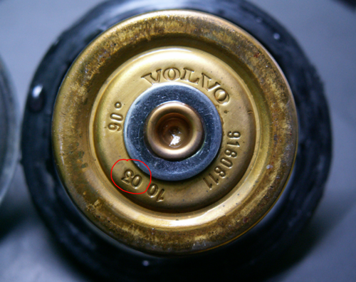

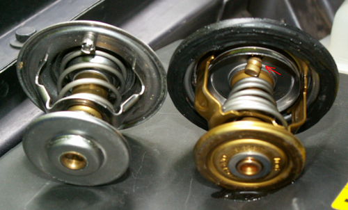

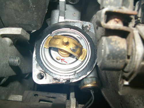

@Premium12 schrieb am 21. Februar 2016 um 09:47:44 Uhr:
Die kleine Bohrung reicht für etwas Druckausgleich den die WP ja immer aufbaut. Die Temp. regelt die Platte die mit der Feder verschlossen ist. Aber das Thermostat schaut für 2 Jahre schon arg aus.
Hi, jo, Druckausgleich. Wunderte mich halt nur, warum der Pinöpel direkt unter (!) dem Bügel sitzt, strömungstechnisch nicht so besonders, bremst/spaltet den Durchfluss.
2 Jahre ? Meinste mich / hattu recherchiert ? 😉 .
Vorhin noch den Wechsel von damals wiedergefunden.
Interessant - bei den Originalen (gleiche Teilenummer !) von 2003 war der Pin anscheinend vernünftiger angeordnet, eben nicht unter'm Bügel; der Jetzige ist von 2014 offensichtlich (entweder 'Montags'-Arbeit od. bewusstes re-design 😰 ).
Der alternative Themostat hing schon nach 2 Jahren; bewahrheitet sich wiedermal, möglichst nur Originales zu verbauen.
Wasser hat seine höchste Dichte bei 4° Celsius. Darüber und darunter dehnt es sich aus.
Das Thermostat verschließt bei kaltem Motor den großen Kühlkreislauf, der Motor wird schneller warm. Es gibt unterschiedliche Thermostate, die dann bei unterschiedlichen Temperaturen öffnen.
Der kleine "Pinöpel" sorgt lediglich für einen Druckausgleich zwischen kleinem und großem Kühlkreislauf bei Temperatur-An- und -Abstieg, große "Strömungsgeschwindigkeiten" entstehen da nicht. Hauptsache, er ist da und nicht verstopft... Das kann nämlich bei so "praktischen" Mittelchen wie "Kühlerdicht" o.ä. passieren...
Kühlerdicht dichtet leider nur an stellen wo es mit Sauerstoff in Verbindung kommt-also dort wo es aus dem Kreislauf entweichen möchte 😉
@5zylinderaufgeblasen schrieb am 21. Februar 2016 um 09:57:51 Uhr:
Nimm neu die 8€ ist doch kein Geld u 10 min Arbeit
OE Thermostat für 8€ - da brauch ich mal die Adresse 😉
Zubehörteile habe ich schon etliche wieder ausgebaut, weil die komischerweise regeln wie sie wollen, aber nicht "Zeiger auf 3 Uhr"...
Hast du einen Tipp, welchen Hersteller man nehmen kann?
...weil ich brauch länger als 10 Minuten für das Wechseln und mach die Panscherei mit dem Frostschutzwasser nicht gerne zweimal 😉
Markus
Also meines Wissens ist diese kleine Bohrung dafür da, um das Kühlsystem schneller zu entlüften!Also schon, wenn das Thermostat noch nicht offen ist. Darum sollte das Loch auch am höchsten Punkt plaziert werden. Also quasi nach vorne..

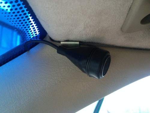

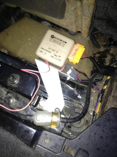

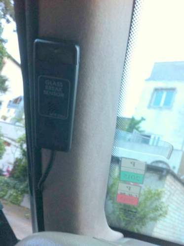

So, sorry das noch kein Bildmaterial angekommen ist, es regmnet und regnet... mus smir langsam mal ein Party Zelt organisieren damit ich auch an verregneten Tagen arbeiten kann... nun habe mich um den Innen raum gekümmert, sprich gesäubert und die Armaturen poliert 😁 Habe dabei gemerkt das es vorne den Empfänger gibt incl. Neigungs sensoren oben rechts und links neben der sonnenblende... meine frage ist jetzt, ist dort nun eine Alarmanlage die vll. nur deaktiviert ist? woran erkenne ich das? An einem Zusatz Relais, wenn ja welchem? wäre echt dankbar dafür!!
Empfänger vorne ,neigungssensor ,?? Die sind wenn überhaupt verbaut unsichtbar !!
Innenraumüberwachung p Ultraschall oben li/ re an A-Säule
@5zylinderaufgeblasen schrieb am 22. Februar 2016 um 20:23:44 Uhr:
meinte ich doch, sind scheinbar auch welche... aber wie stelle ich fest das die noch aktiv ist bzw. bevor ich mir so eine FB kaufe und dann die ganze zeit versuche es zu aktivieren...
P.S. wenn jemand das handbuch parat hat, würd eich egrne wissen welche Öl qualitäts klasse volvo für den T5 vorschreibt?
Neigungssensor ist erst ab MJ96 verbaut geworden und zwar unter der rechten Bodenklappe
Ultraschall oben an der A Säule und sollten noch eine Box haben die diese auswertet
Glasbruch unten an der fahrerseitigen A Säule steht auch drauf was es ist.
Dann gibt es für Guard I noch ein Bedienteil was an der A Säule montiert wird, Guard II hat es nicht.
Am besten du nimmst die Verkleidung vom A Brett im Fussraum Fahrer ab und schaust was bei Relais 210 211 montiert ist. Wenn es eine 10polige grüne Buchse oben hat ---> Guard I, 5 polige --> Guard II.
Relaisfoto ist vom Guard I als Referenz
