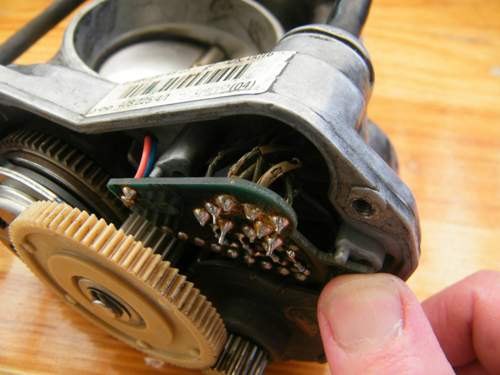

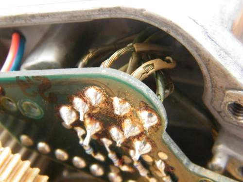

Jau, sieht genau so aus wie bei mir. Unter dem großen Zahnrad ist auch noch eine Lötstelle. Da kommt man aber dran, wenn man einen kleinen Lötkolben hat. Ist halb so wild.
Messe dir zuerst aus, welches Kabel an welchen Pin zum Buchse gehört. Die Farben kann man meist nicht mehr genau erkennen. Die einzelnen Anschlüsse sind an der Buche nummeriert. Schau mal in die Buchse, dann siehst du es schon. Ich habe die Buche einfach mit einer kleinen Bügelsäge ausgesägt. Nach dem Anlöten der Kabel habe ich dies dann wieder zusammengeklebt und in den Stecker gesteckt. Dann über Stecker und Buchse Schrumpfschlauch. Jetzt kann ich zwar nicht mehr auf die Schnelle den Stecker ziehen, aber wozu auch?
Als Kabel habe ich wie gesagt normales CAT5e Kabel (Netzwerkkabel) genommen. Da sind die Kabeldurchmesser allerdings wesentlich geringer, klappt aber scheinbar.
Hab mal meine Fotos davon angehängt.

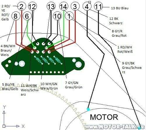

Mein Fahrzeug ist ein 320 CE (03/93) mit ASR und mit Tempomat, wodurch bei mir die DK 000 141 49 25 verbaut ist. Da hier so eine Instandsetzung noch nicht bebildert vorgestellt wurde, habe ich die ganze Prozedur mit 11 Kabeln mal gemacht und dokumentiert.
Zum verwendeten Material:
- 7xSilikonkabel "dünn" (je 0,75mm²) = "Saunakabel" und extra ummantelt
- 2xSilikonkabel "mittel" (je 1,0mm²)
- 2xSilikonkabel "dick" (je 1,5mm²)
- 1xSilikonschlauch 15x18mm (di x da)
- Hitzebeständigen Kleber/Dichtmittel
Nunja, lief gut von der Hand und hat wunderbar Spaß. Nur leider kann ich noch nicht richtig glück sein, deswegen kommt an dieser Stelle mein HIIIIIIIIIIIIIIIIIIIIIIIILLLLLLLLLLFFFFFEEEE - Schrei:
DK eingebaut und mit Anlernprozedur (Batterie paar Stunden ab, Zündung ein und ~5min an, aus, Zündung an und Gaspedal langsam durchdrücken und wieder loslassen, aus und dann Motor starten) noch nicht zum Laufen gebracht - sprich: der Motor läuft, aber nur auf dem mechanischen Wege. Motor läuft im LL mit erhöter Drehzahl (kalt 1100, warm bis 1500 und dann kurz abfallend und wieder ansteigend) und beim Durchdrücken des Pedals tritt man erstmal in Leere, bis das Gestänge greift.
Ich habe bei meiner Arbeit alles doppelt und dreifach überprüft: Widerstände vorher/nachher gemessen und den korrekten Wert per Farbcode errechnet (Check), Lötstellen auf der Platine überprüft (Check), Kabel zu den Lötpunkten durchgemessen (Check) und die richtige Position der Hülsen im Stecker dreimal überprüft (check). Die Drosselklappe habe ich selbstverständlich vor dem Einbau gereinigt.
Beim Auslesen des Fehlerspeichers heißt die Meldung ungefähr "...Drosselklappensteller stromlos...". Kann man Löschen, kommt aber nach kurzer Fahrt wieder rein.
Habe daraufhin die Spannung/Spannungen in der Buchse (Gegenstück Drosselklappen Stecker oder Daimlerjargon "Kupplung"😉 prüfen wollen - NICHTS! Nichtmal 12 V auf einer der dicken Motorleitungen. VOLLKOMMEN KOMISCH, da ich dachte, dass diese Seite in Ordnung sein müsste, da der MKB schon getauscht wurde?!?!?!
Jetzt wäre mein nächster Schritt Kabel durchmessen zum Steuergerät - geht leider nicht, da mir der Schaltplan mit dieser 11-Pin Belegung fehlt. Eine Niederlassung(noch Daimler) und eine Vertragswerkstatt konnten mir bis jetzt nicht den Schaltplan raussuchen.
Der erfahrene Herr von der Niederlassung hat mir geraten erstmal das Überspannungsschutz Relais 000 540 67 45 zu wechseln, da das häufig der Grund allen Übels war. Hab ich grad mal ein neues zum Probieren bestellt.
Das ist der Stand: Ich brauche den Auszug vom passenden Schaltplan, um mal die Leitungen bis zum MSG durchzuprüfen und die HILFE VON DEN GÖTTERN DER ERFAHRUNG!
!!!!!!Bitte helft mir!!!!!!
an dem Schaltplan bin ich auch gescheitert, aber wenn die DK vor dem Kabelwechsel (zumindest einigermaßen) gelaufen ist, kann ich mir nur vorstellen, daß du irgendein Kabel vertauscht hast (und bitte mich nicht gleich zu verdreschen 😁). Hast du alle Pins von der MKB-Seite her gemessen ?
Nach der Pin-Belegung unten bin ich gegangen.
Mir ist die Farbe deiner Kabel aufgefallen: rot und schwarz hinter der Platine sind bei mir andersrum, daher meine Idee...
Leider kann ich dir sonst nicht weiterhelfen, außer, daß ich seit dem Wechsel des E-Gas-Steuergerätes Ruhe habe. Meine ganze Geschichte begann mit sägen im Leerlauf, ein "alter Benzerist" meinte, die Schuldige sei die DK. Der Kabelbaum derselben sah ja danach aus. War´s aber nicht, sondern die Tankentlüftung...😁

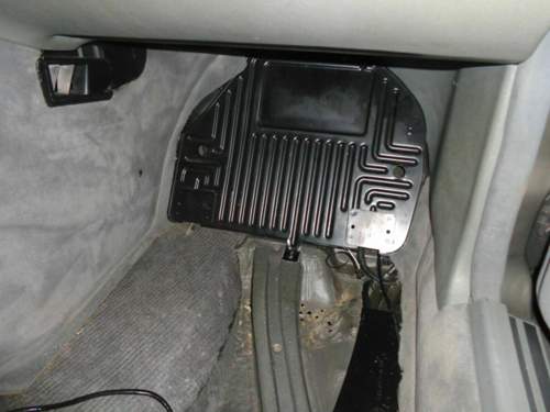

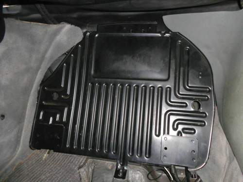

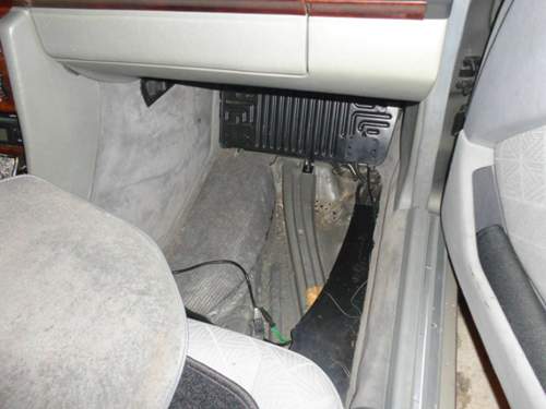

Im Beifahrerfussraum unter dem Teppich ist vorne ein schwarzes Blech, zwei Schrauben unten, und oben eingehakt. Dahinter ist das E-Gas-Steuergerät, "mitverantwortlich" für Leerlauf, ASR, Tempomat.
Von dort geht m.W. der Kabelbaum weiter zum eigentlichen MSG hinter der Batterie.
Andere Steuergeräte habe ich auch schon prüfen lassen (kost halt 90,-) bei Hitzing & Petzold, ist aber immernoch billiger, als ein Neues, bei tatsächlichen Fehlern liegt die Rep. bei ca. 300,- je nach Aufwand. Wenn ich da an den Neupreis denke....
Ich habe noch ein E-Gas-Steuergerät rumliegen, ist zwar nicht ganz in Ordnung, aber meine DK lief damit. Hat beim Kaltstart die Drehzahl zu stark erhöht (auf fast 2700 Umin). Kann ich dir gg. Porto gerne mal schicken zum probieren, ob es überhaupt an diesem SG liegt, und nicht an einem Kabelbruch etc. (Adresse dann per PN).
