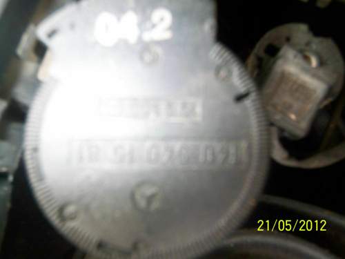

M119 Motor 400E Drosselklappe überholen , Umbau von Runder Stecker auf Flacher Stecker.
Hallo alle zusammen ,
ich bin grade dabei eine Drosselklappe neu zu Verkabeln.

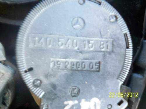

Ich habe mir den Kabelsatz der heist bei MB Kupplung Nr.:A 140 540 1581 kostet 15,23 € netto , da sind noch 1,5m Kabel mit dran. 🙂
Man muß jetzt nur noch die Endkabel an die Drosselklappe verlöten.
Ich habe meine die Spinnt noch im Wagen verbaut , weil der Wagen täglich in Betrieb ist und kein andere parat ist kann ich die jetzt nicht ausbauen um zu schauen wo welcher Kabel dran ist.
Die Pins 3 , 6 sind nicht belegt. Pin 12 + 13 sind vom Elektromotorantrieb.
Es fehlen mir nur noch die Pin 1 Kabelfarbe = Rot/Weis
2 = Rot/Gelb
4 = Braun/weis
5 = Blau/Gelb
7 = Grau/grün
8 = Grau/Rot
9 = Grau/Schwarz
10 = Weiß/Grün
11 = Weiß/Schwarz
Weil die Kabel sehen auch so aus wie beim durchgeschmorten Kabelbaum . Die ganzen Isolierung sind zerbröselt.
Das ist für alle V8 Fahrer mit M119er Motor 4,2 oder 5,0 .

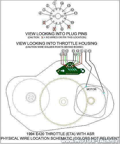

Hallo ,
ich habe da was gefunden im Internet . Der größte Teil ist aus dem Amerikanischen Forum.
Da sind so 2 Schaltpläne mit Nummer und Farbkennung .Und die Pin Belegung . Vieleicht kennt jemand die Schaltpläne oder die Zeichen drauf und kann mich eventuell korrigieren.
Ich führe die von oben nach unten auf (Querbild Farbe / Querbild SW)
Da ist einmal der:
Runde Stecker Pin 1-14 Flacher Stecker Pin 1 -13
PIN Farbe PIN Farbe
12 BK 4 BK
11 WH/BK 12 WH/BK
10 WH/GN 13 WH/GN
9 GY/BK 14 GY/BK
2 RD/YE 2 RD/YE
13 BU 11 BU
8 GY/RD 3 GY/RD
7 GY/GN 10 GY/GN
5 BU/YE 6 BU/YE
4 BN/WH 8 BN/WH
1 RD/WH 1 RD/WH
PIN 5,7,9 nicht belegt PIN 3 , 6 nicht belegt
Das ist für die Leute die eine Drosselklappe mit rundem Stecker auf den Flachen Stecker umbauen möchten.
Sobald ich die Klappe drinne habe werde ich euch sagen ob es geklappt hat.

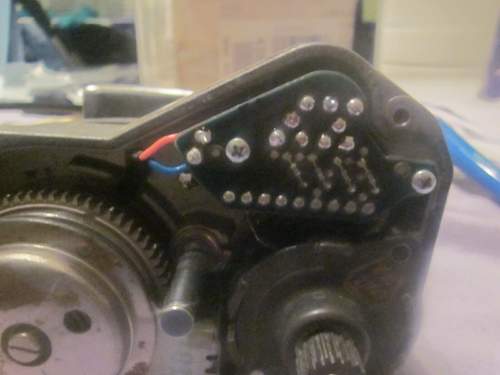

So jetzt habe ich die Drosselklappe neuverlötet.
Das war etwas fummelig da die Kabel ziemlich knapp sind. Hat aber alles wunderbar geklappt , dann nochmal durchgemessen und passt alles .
Als Werkzeug braucht man nur diesen Torxaufsatz mit Loch TTX20 , ein Lötkolben 9,00 € , Neue Kupplung 18,00 € , alte Drosselklappe (in Ebay für 15,00 €) ergibt 39,00 € , plus Eigenleistung ca. 3,00 Stunden .
Morgen wird die erstmal nur an den Wagen angeschloßen und dann angelernt mal schauen ob die Funktioniert. Danach wird diese eingebaut.
Achso hier sind noch paar Bilder .
mfg
ich habe grade die neuverkabelte Drosselklappe mal angeschlossen zur Probe.
Vorher natürlich die Batterie 30 min. abgeklemmt . Neuverkabelte Drosselklappe angeschlossen und dann Zündung an , :daumen: :rock
Die Klappe Surrt und gibt nach ca.30 sec ein Klick , dann habe ich mal den Gaszughebel bewegt erste hälfte geht elektronisch alles Funktioniert .
Danach habe ich mal die eingebaute alte Klappe mal so angelernt , die macht die gleichen Geräusche 30 sec. und dann gibt es ein Klick .
Also demnach ist alles korrekt die Neue muß nur noch eingebaut werden.
Das wird jetzt in den nächsten Tagen passieren und wird auch alles Dokumentiert zum nachmachen. Die bei MB nehmen für Ein- und Ausbau 800,00 Euronen + Drosselklappe ca. 1200,00 €.

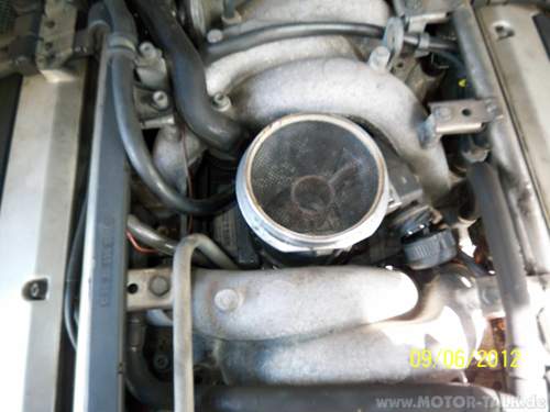

also heute kam es zum Einbau der Drosselklappe. :daumen: Alles zusammen hat 3 Stunden gedauert.Als Sesselfurzer ist das ganz gute Zeit.
Der Ausbau hat ca. 1,5 Stunden gedauert da wurde ich von der Kabeldurchführung in der Schotwand etwas aufgehalten. Ich mußte zuerst alle Ablaufrinnen abschrauben L+R+ Mitte , das hat mich Zeit gekostet.
So dann habe ich zuerst Luftfilterkasten ist klar und dann den Luftmengenmesser abgeschraubt. Dann die Schelle auf der Drosselklappe damit man den Gummistutzen abbauen kann .
Da drunter sind die 4 Schrauben der Drosselklappe Imbus . Dann wurden der Seilzug und die Rückholfeder (in der Spirale sichern nicht am ende) mit so Bindedraht gesichert und oben am Wiswchwaschbehälter etwas längere Stücke befestigt damit die nicht runterfallen . Sonst kommt man nicht mehr dran ohne die Ansaugbrücke usw abzubauen.
Jetzt wurde der Seilzug von der Drosselklappe ausgekugelt mit großem Schlitzdreher und die Feder konnte ich mit meinen Fingern abnehmen.
Dann wurde der Motorgehäuseentlüftungsschlauch abgenommen , der war total verhärtet , neuer war schon parat sollte beim Tausch neugemacht werden alle Gummiteile neu da die alle nach 20 Jahren brüchig sind. In der Drosselklappe mit Papier vollstopfen damit kein Dreck reinkommt.
Jetzt geht man an die Bremsverstärkerleitung die obere Schraube an der Drosselklappe mit 19er Ringschlüssel abgeschraubt dadurch ging schon die unter Schraube mit raus, da ist ein Dichtring auf den aufpassen das der nicht verschwindet.
Dann wurde die Bremsverstärkerleitung oben am Anschluß zum Schlauch mit 19er und 17er Ringschlüssel gelöst , jetzt kann man die Bremsleitung von der Ansaugbrücke abschrauben 2 Schrauben. Jetzt wurde es wieder etwas fummelarbeit die Leitung da rauszufriemeln.
Jetzt ging es dran die Drosselklappe rauszuholen , das war auch etwas schwierig aber mit bissi hin und her drehen hoch runter war die dann drausen.
Nochmal das Loch zugestopft und dann mit Pinsel den Laub und Dreck rausgefegt.

das Thema interessiert mich sehr, da ich davon ausgehe, dass meine Verkabelung de DK auch in den nächten Jahren fällig ist. Sehr schöner Bericht... wusste nicht, dass es das Kabel einzeln gibt.
Was ich jedoch aus deiner Doku heraus noch nicht verstehe:
Was meinst Du mit Umbau von Rund auf Flachstecker (Kupplungstecker?) ? Ich dachte die Verbindung die zur Steuergerätebox geht ist doch rund, oder? Ich stehe hier auf dem Schlauch.... sorry 😕
thx
Stef
Hallo ,

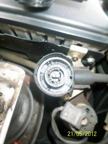

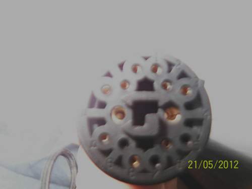

es gibt da 2 Ausführungen von der Drosselklappe eine hat einen runden Stecker mit Pin 1-14 .
Die andere Drosselklappe hat einen flachen Stecker mit Pin 1-13.

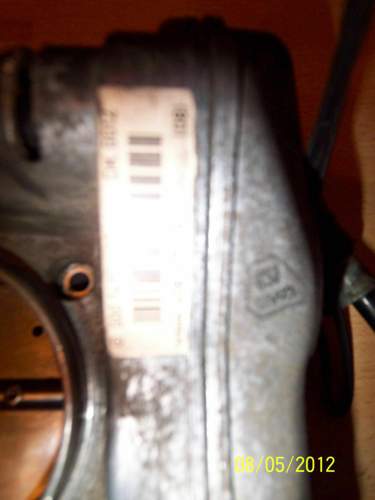

Die Dk unterscheiden sich in der Teile Nr. A 000 141 7925 ASR bis Motornr.Flach zu dieser passt die Kupplung Nr.: A 140 540 1581 ich füge mal das Bild bei.
Bei der DK Teile Nr. :A 000 141 9425 ASR ab Motorn. Runder Stecker da ist der Stecker mit Pin 1-14 diesen Stecker gibt es glaube ich nicht einzeln . konnte keine Art-Nr. auf dem Stecker finden.
Die 2 Stecker füge ich mal bei.
