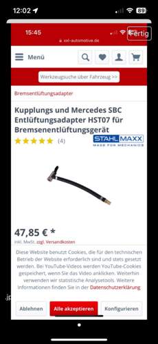

1 Bar okay, den Rest macht ja die SBC. Hast Du dieses EHB Adapter, oder geht’s ohne?
EHB Adapter, was ist das?
hab ich oben weiter schon mal ein Bild eingestellt. Das Ding sieht aus wie ein Ventilaufsatz für Fahrräder
Der Preis😁

Benötigt man zum Entlüften jetzt so einen EHB Adapter?
Ich hatte das so verstanden, dass man den auf das Ventil am Bremssattel setzen muss, da der Druck bei der SBC Bremse zu hoch ist, um die Bremsflüssigkeit mit einem handelsüblichen Schlauch aufzufangen.
Kann da jemand der es schon gemacht hat was zu sagen?
Grüße Berbo
Brauchst du nicht. Einfach mit SD und einem Entlüftungsgerät entlüften.

Den EHB Adapter gibts bei amazon etwas günstiger:
https://www.amazon.de/dp/B00YF7ND4E?...
Ich habe den benutzt und es hat gut geklappt, ich habe es aber auch mit so einem blauen Standard Teil und festhalten probiert geht auch ohne das es Sauerei macht oder das Ding durch die Gegend fliegt.
