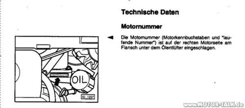

Moinschön,
die Motornummer sollte, wie auf dem Bild gezeigt zu finden sein.
Wo genau in Australien steckst Du denn und wie lange bleibst Du noch?
Cheers Artoo
Motornummer
