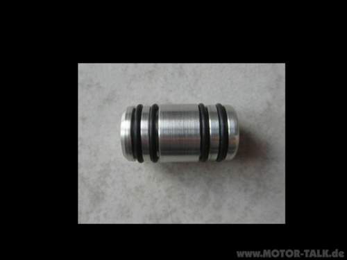

mein Sohn und ich haben es gerade geschafft. Ölkühler ist ausgebaut und defektes Röhrchen gefunden (bei eingebautem Motor). Kosten bei Audi ca. 2000 € , die bauen Motor und Getriebe nach vorne aus.
Teile die wir gekauft haben:
Dichtungen 25 €, das Röhrchen aus Alu (hier im Forum zu haben) CNC gedreht 25 €. Werkzeuge ca. 100 € .

Also, ich habe noch in etwa zehn Stück da, danach bin ich mir fast sicher, dass keine mehr nachkommen werden.
Ausführliche Anleitung habe ich natürlich auch und wird mitgeschickt.
Wer noch eines will soll sich melden, danach kann ich höchstwahrscheinlich nicht mehr weiter helfen.

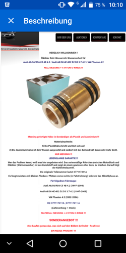

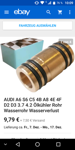

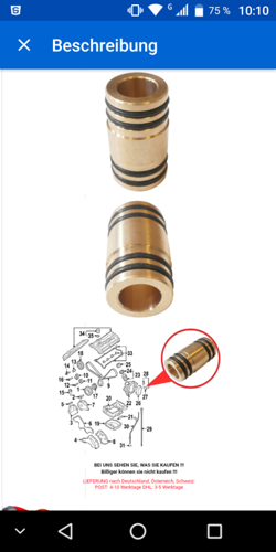

Moin
Wäre das eine Alternative ?

Es geht darum falls es Deine Röhrchen nicht mehr zu kaufen gibt eine Alternative zu suchen.
Bitte nicht persönlich nehmen.
Ich habe es durch Zufall in der Bucht gefunden , denn die Frage ist ja was andere machen wenn es Deine Alu Röhrchen nicht mehr gibt.
Mit Sicherheit fahren noch einige V 8 Moteren mit diesen kommenden Problem rum.
Gruß Jens

Ich kann mit der CNC-Dreherei noch mal sprechen, ich kann es versuchen.
Es ist sehr viel Arbeit, es muss wirklich im Tausendstel Bereich gearbeitet werden.
Die Platten müssen alle paar teile nach korrigiert werden.
Hinzu kommt dass ich mich mit den O-Ringen beschäftigt habe und nur die originalen von Audi dichten zu 100% ab!
- das mit dem "tausendstel" und "dicht"
lassen wir bei Plastik mal unkommentiert 🙂...

Das schaut nach Messing aus was meine müden Augen sehen.
Da wäre ich mit Vorsichtig. Ich weiß aber jetzt nicht genau wie sich das mit dem Motor (Alu) verträgt.
Ich habe da was in Erinnerung dass sich Messing und Alu nicht verträgt.
Könnt mich aber gerne korrigieren falls ich nicht richtig vermute.
Das nennt sich: Kontaktkorrosion 🙂
