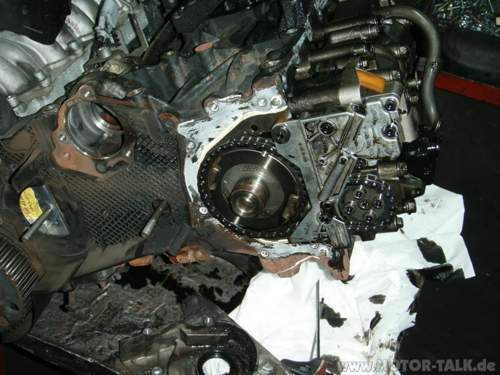

Abend, hab heute mal den audi zerlegt---die kette von der ölpumpe ist gerissen, hab gedacht wenn ich schon die kette wechse würde ich gern das kettenrad auch gleich mit tauschen, kann man das einzeln vom freundlichen erwerben?

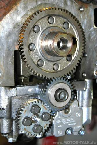

Soviel ich weis gib's weder Kette noch kettenrad zum neu kaufe.
Kannst nur auf stirnrad umbauen mit ganz neuen ölpumpenmodul.

Wenn noch das Kettensystem verbaut war, ist bei einem Defekt auf Stirnradantrieb mit neuem Ölpumpenmodul umzurüsten. Grüße
Umrüsten auf Atirnradantrieb mit neuem Ölpumpenmodul... habe ich gerade hiinter mir :-) teuer... aber besser als ein ausfall der Ölpumpe....
Was ist den genau alles Defekt? Wie sehen die Ritzel aus und hat der spanner was abbekommen? Wo ist das Motoröl ausgelaufen?
Die Kette kannst du einzeln kaufen, leider nicht mehr original sondern als Nachbau. Dann noch gleich den sechskant zwischen Ölpumpe und Ausgleichswellenmodul mitwechseln, wenn du schon da rumschraubst.
Das wären 150€ an Materialkosten damit der Öldruck wieder aufgebaut wird.
Jetzt hängt es davon ab was noch alles Defekt ist und sagen zu können ob eine Instandsetzung sich lohnt.
Du musst nicht zwingend auf das neue Modul umrüsten, das kostet allein ca 1200€ ohne Einbau.

Der Mechaniker hat gemeint das die Ölpumpe , die Kette , der Kettenspanner getauscht werden müssen.
Dazu kommt noch dass der Dichtflansch vorn einen Riss hat und auch getauscht werden muss.
Etwas Öl ist ausgelaufen--das meiste davon ist aber noch im Audi, die Ölwanne hat glaub das meiste aufgefangen--aufjedenfall ist in der Wanne was drin.
