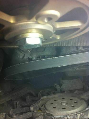

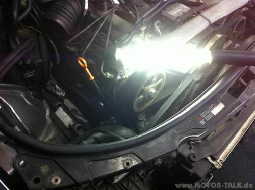

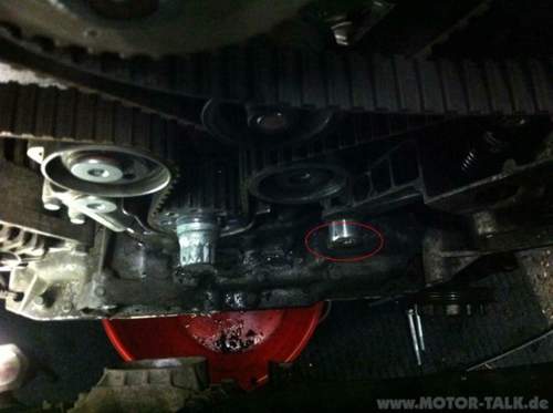

ich bin auch opfer des keilrippenriemenrisses geworden.
aber ich kann leider die ursache noch nicht feststellen.
mir fehlt ein 2ter 32er maulschlüssel um den viskolüfter zu demontieren.
für heute erstmal feierabend.
aber ich kann soviel sagen, der riemen ist an beiden seiten angefressen.
und ich konnte ihn ohne entspannen des dämpfer von der lichtmaschine nehmen
frage mich echt, was es da zerlegt hat.
wenn jemand tipps hat....
Einen Tip habe ich leider nicht, aber ich hoffe für dich, dass da nicht viel passiert ist! Aber sage mal Bescheid, wenn du mehr weißt.
PS: was sich VAG bei so einer Konstruktion wohl gedacht hat?!?
Das sieht aus, als ob der irgendwo geschiffen hätte.
Oder die Riemen nicht gerade zueinander stehen würden.
Aber der richtige Riemen war es doch, oder? Nicht, dass da aus Versehen mal ein etws zu breiter eingebaut wurde.
