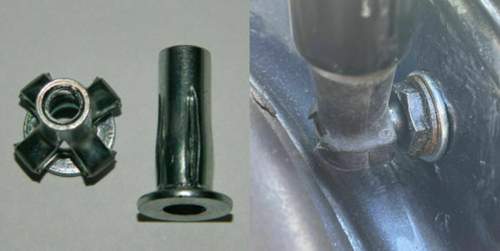

Kurzes Update:
Habe zuerst versucht eine Blindnietmutter einzuarbeiten, aber die greift nicht wirklich in diesem dünnen Blech. Warum? Weil die direkt in das Loch passte.
Nach erfolglosem Gedrehe hat sich die Blindnietmutter komplett verdreht und war damit ein Fall für die Mülltonne.
Der Vorteil, sie hat das Loch ein wenig aufgeweitet, so dass auch die Spreizmutter gefühlvoll hineingehämmert werden konnte.
Die hat einen größeren Kopf und ließ sich problemlos befestigen. Das wirkt jetzt alles stabil und der Dämpfer ist erst einmal wieder angebracht. Langzeiterfahrung habe ich jetzt natürlich nicht, drücke mir nur die Daumen, dass es so gut hält, wie es aussieht :-).

Für alle die das Problem - so wie ich - jetzt auch haben.
Eine M8 Spreiznietmutter funktioniert super.
Diese hier hatte ich, die schienen etwas dünnere Bleche zu können und einen etwas breiteren Kopf zu haben:
"Presslaschen Blindnietmutter M8 Stahl klemmt von 0,5 bis 7,1 mm"
https://www.ebay.de/itm/173297088108?var=472007519935
Das Loch hat von der Dicke her gut gepasst, beim mir war die Innen-Mutter nach draußen gerissen.

Und wer keine Zange hat - eine Nietmutter zu setzen geht "eigentlich" ganz einfach. Siehe https://youtu.be/624tHJ9g38Q?t=48 ... dazu brauchts ne passende Schraube wie hier M8, eine Mutter in M8 und eine Unterlegscheibe. Ein Ratschenschlüssel um die untere Mutter zu drehen und eine Ratsche mit Stecknuss um die Schraube festzuhalten machens deutlich einfacher.
Bei diesen dünnen Blechen im KFZ würde ich immer auf die Spreizmuttern gehen, die "normalen" wie im Video zu sehen sind eher was für deutlich dickere Bleche. Und wie man "oben" gesehen hat, die billigen ohne Spreizfunktion machen mehr Ärger als alles andere.
