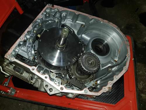

- Recherche bei Getriebespezialisten: bekanntes Problem dieses Getriebetyps, war u.a. auch bei Saab verbaut, ist ein Schaden an der K1-Trommel bzw. der C1-Kupplung
- im Weiteren gibt es einen Konstruktionsfehler: beim Schaltvorgang schiebt sich eine bestimmte Welle in eine Aussparung im Getriebegehäuse, wo sie festgehalten wird -> in diese Aussparung sitzt eine Büchse, die die Welle festhalten soll, diese Büchse ist nicht gut eingepresst und fängt an sich mitzudrehen, was den Schaltvorgang verzögert - wird die Reibung zwischen der sich drehenden Büchse und der Gehäuseaussparung so groß, daß die Büchse wieder sitzt wird der Schaltvorgang ausgeführt.
Dieser Schaden kann ohne Zerlegung des Getriebes behoben werden: von außen wird an der richtigen Stelle ein Loch in Gehäuse und Büchse gebohrt, ein Spannstift kommt rein, Gewinde in die Gehäusebohrung schneiden und mit Stopfen verschließen.
Allerdings sollte man nicht zu lange mit dem Schaden gefahren sein, weil die Folgeschäden größer sind. Bei mir kommt deswegen ein gebrauchtes Getriebe rein, bei dem die schadhaften Teile schon erneuert wurde, habe ich über diese Forum organisieren können, AF-40 Getriebe mit Alphacode PD oder PS sind nicht so gut zu bekommen.
Die C1 Kupplung sitzt mitten im Getriebe. Die ist vom Gehäuse weit weg. Ich bezweifel das man da zum Loch bohren ran kommt.
Dann habe ich entweder etwas falsch verstanden oder es sind zwei verschiedene Fehlerbilder :-(
Laut der Erfahrung die ich gemacht habe läuft an der C1 Kupplung der Druckkolben ein da er sich mit den Lamellen mitdrehen kann.
Bei der verbesserten Version hat der Druckkolben die selbe Verzahnung wie die Aussenlamellen.
Ich habe 2 dieser Getriebe repariert in dem ich den Kupplungskorb mit dem verbesserten Druckkolben verbaut habe.
Übrigens, innerhalb dieser großen silbernen Trommel sitzen mehrere Lamellenkupplungen. Da jetzt mit bohren dann irgendeinen Stift zu setzen halte ich für unmöglich.

Ja, wobei das Getriebe sogar noch einen neuen Ventilblock bekam da mir das mit der einlaufenden Kupplung damals noch nicht bekannt war.
Und das Getriebesteuergerät hat ein Softwareupdate bei Opel erhalten. Aber das kannst Du glaub ich nicht nutzen da die Verwerter es nicht freischalten können.
