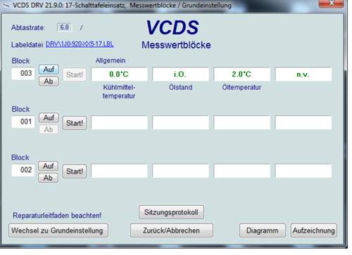

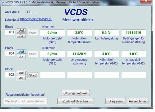

Lies mal die Motor Kühlmitteltemperatur im MSG aus ob diese Plausibel ist dann gibt es kein Masseproblem.
Weißt du zufällig welcher MWB das is ?
Leider nicht.
Du findest den Wert in den Grundfunktionen, das sind die niedrigen Messwertblöcke. Bei meinem AXP z.B. im MWB1. Im MWB 4 findest du auch gleichzeitig die Ansauglufttemperatur, das war ja bei dir auch ein Thema. Dein BCA hat ein anderes Steuergerät, da könnten es theoretisch andere Blöcke sein, das weiß ich leider auch nicht.
Wenn du noch in das Steuergerät für den Schalttafeleinsatz reingehst, findest du die Kühlmitteltemperatur, die im KI angezeigt wird, im Block 3. Die Werte sollten einigermaßen zusammenstimmen. So kann man ganz bequem den Doppeltemperaturgeber prüfen.
Ich bin mal kurz in die Garage gehuscht und hab an meinem kalten Golf 2 Screenshots gemacht. Vielleicht helfen dir die Bilder weiter 🙂
Kühlmittel+Ansauglufttemp
Kühlmitteltemp KI
