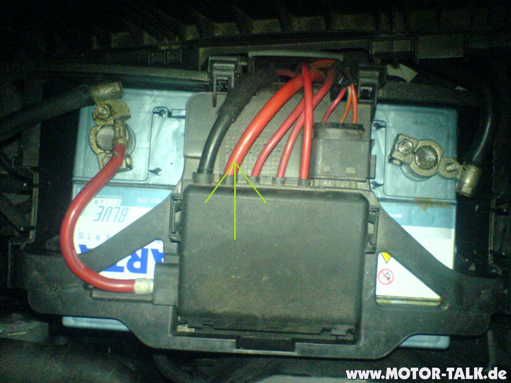

ÜBRIGENS hat sich heute nochmal was geändert. mein auto ist in letzter zeit immer weniger gut angesprungen, das war nochnie so auch im winter nach vorglühen bisher immer sofort angesprungen, dann teilweise erst beim 2. versuch, dann garnichtmehr, konnte dann nurnoch selsbt anschiebenr einhoppsen und berg runterrollen zum anmachen....
aufjednfall haben wir heute mal alles gemessen, der laderegler geht, lichtmaschine ist auch super liefert immer ~14,4 volt. aber einv erbraucher war da, der hat erst ca 950 mA gezogen, nach 2 sekunden dann "nurnoch" 6-800 mA. die Batterie hab ich übrigens erst vor nem 3/4 jahr eingebaut und war nagelneu.
Mein HIFI system hat bisher auch nie was gezogen und hat 2 jahre vorher ja auch so wies jetzt immernoch ist funktioniert.
es war genau das problem wie HIER: http://www.motor-talk.de/.../...xtrem-schnell-leer-hilfe-t1768041.html
genau das kabel hatte die last: http://www.motor-talk.de/.../Attachment.html?attachmentId=477004
dann dachte ich es kann ja was mit dem abs/esp zutun haben weil die Probleme ungefähr zeitgleich anfingen,
dann nachdem wir alle kabel am Plus getestet haben und wieder angeschlossen haben war der verbraucher aufeinmal weg und meine batterie entlädt sich auch garnichtmehr, habse grad mal ans aufladegerät gehangen.
dann bin ich mal 10 km gefahren und das ABS leuchtet seit diesem (NEUSTART!? (TRENNEN und wiederhinhängen von allen kabeln an der batterie)) NICHTmehr und funktioniert auch voll, auch nach mehreren motor/zündungneustarts ging die lampe nichtmehr an und es funktionierte auf einmal wieder. wie lange ? ka, vllt gehts morgen oder in nem halben jahr oder sonstwanna uch nichtmehr aber heute gings aufjednfall wieder.
Esp leuchtet immernoch, geht auch nicht, hab das ASR auf schnee getestet, regelt nicht ab.
