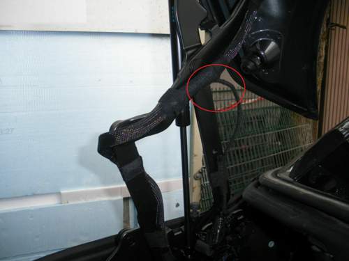

So, Problem erledigt. Typischer Kabelbruch an der Sollbruchstelle! Die 12 Volt Leitung war schon komplett durch.
@meisterjaeger schrieb am 13. April 2018 um 02:02:34 Uhr:
Kannst du mal ein Bild von diesem Bereich posten, dann kann ich schon mal schauen.
Hatte immer sporadisch Probleme, jetzt nach dem Winter eher regelmäßig.
Nächste Woche wird der Fehlerspeicher ausgelesen.
Auch wenn es sicherlich über die Suche zu finden gewesen wäre, hier noch mal für dich.
Sollbruchstelle
