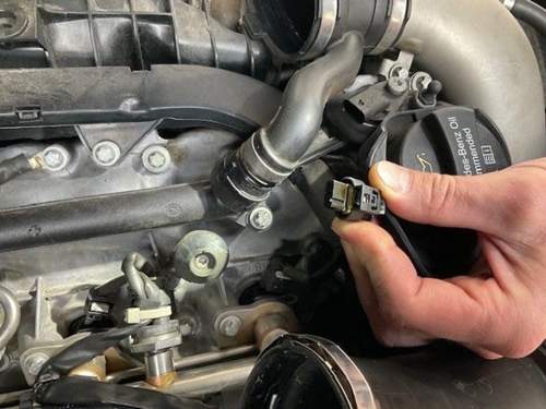

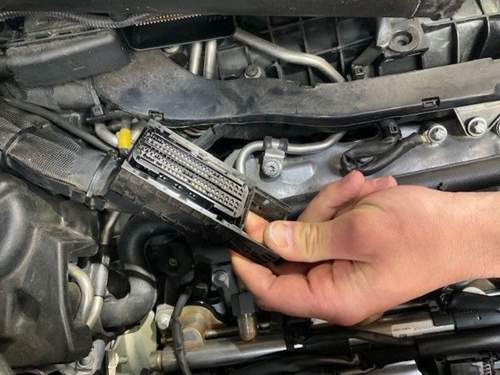

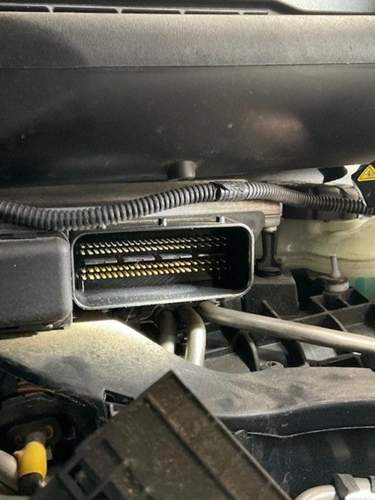

Ich habe mal ein paar Bilder von meinem Problem beigefügt.
MSG Buchse
MKB Stecker Öl
MSG Pins Öl
Der Artikel liegt 8 Jahre zurück, wobei der betreffende User seit 2015 soweit erkennbar nicht mehr aktiv war....viel Glück. 🙂
Zumal er keinen m111 Motor besitzt.und ich auch nicht glauben kann, das du einen 203 besitzt.
Vielleicht kann dir das helfen:
https://www.motor-talk.de/.../...n-verstellermagnete-t6251445.html?...
@Polo I: Ja, da wirst du wohl Recht haben, dass der Artikel etwas zu alt ist. Ich danke dir trotzdem
@Unterground1: danke für den Link zu dem Forum. Dort werde ich vielleicht auch von aktiven Nutzern noch hilfreiche Tipps bekommen.
