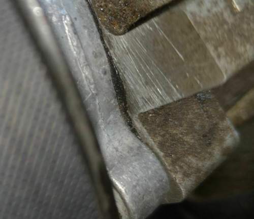

Sagt mal, muss an der Wapu nicht nur ne normale Dichtung rein? Hab heut gesehen das dort an einer Stelle sone schwarz/graue Dichtmasse raus quillt.
Dann ham se die wohl mit Silikon eingeklebt.....eigendlich Pfusch aber Wenn's jetzt dicht is wirds schon halten.....
Scheisse, ich habs geahnt. Meinst nicht, das ich das reklamieren sollte? Nicht das der Mist innen auch rausquillt und sich dort was löst und Wasserkanäle zusetzt?!
Es gibt schon extra Gehäusedichtmasse die für sowas gedacht ist. Selber hab ich aber immer die beigelegten Dichtungen verwendet (muß man nur ordentlich sauber machen).
Glaube fast nicht daß da jemand Silikon verbastelt hat.
Gruß Metalhead
Hier mal zwei Bilder. Sieht für mich auch wie Dichtmasse aus. Trotzdem Mist wenn man weiß dass das Zeug dort eigentlich nicht hingehört.

Wenns dicht ist ist alles gut.
Gruß Metalhead
Gut zu wissen, danke. 🙂
