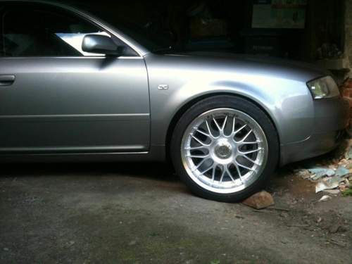

Original geschrieben von Marei.ch
Sowas ist schick.... Audi original!!!!
Das gefällt mir auch ;-)

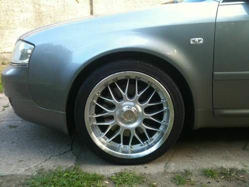

Oder sowas....
Da würd ich natürlich auch nicht nein sagen.... sehen echt super aus.
Sind dass denn auch original Audi Felgen?? Kann mich nämlich nicht errinern das Audi diese zur Auswahl hatte...
Original geschrieben von Draganamist
Da würd ich natürlich auch nicht nein sagen.... sehen echt super aus.Zitat:
Oder sowas....Sind dass denn auch original Audi Felgen?? Kann mich nämlich nicht errinern das Audi diese zur Auswahl hatte...
Japp 8,5 x19 Audi BBS Speedline
