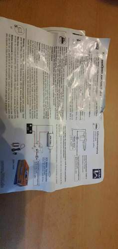

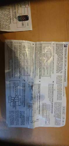

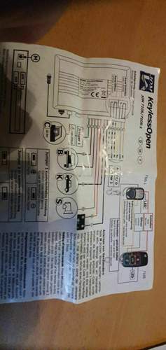

Hallo,wer kann mir helfen beim richtigen verbinden in der Tür Fahrerseite- Passat 3B- 1,9 tdi- PD-Variant- Baujahr 2000.
Es handelt sich um Keyless open- Jam 7105-7105-1.
Es reicht mir wenn alle Türen sich einwandfrei öffnen und schließen lassen!
Wer kann mit übersichtlichen Tipps und Rat helfen? Was muss ich verbinden um Erfolg zu haben. Ich versuche die Pläne mal mit hoch zu laden.
Danke im Voraus. Hoffentlich hat da jemand Erfahrung?!
Gruss Michael

Ich habe vor etwa 1,5 Jahren eine Inca-Pro bei meinem 3B, Bj. 1998 nachgerüstet, die Deiner FFB zumindestens ähnelt. Dabei wollte ich nur, daß die Tür- und Heckklappenschlösser, sowie die Blinker angesteuert werden. Die Fensterheber auch mit anzusteuern, erschien mir zu kompliziert und jedesmal ein Hupsignal hätte nicht nur mich auf Dauer genervt...
Zunächst muß man wissen, daß die ZV im Passat minusgesteuert ist und daß die Steuerimpulse von den Türschlössern der beiden Vordertüren erzeugt und per Türkabelbaum an alle Schlösser (auch an das eigene) übertragen werden. Dafür gibt's im Türkabelbaum je ein rot-grün und ein rot-blau isoliertes Kabel (beim 3B; welche Farben der 3BG hat, weiß ich nicht). Das sind die Steuerkabel für die gesamte ZV. Das rot-grüne ist glaube ich zum Schließen und das rot-blaue ist glaube ich zum Öffnen. Kann auch umgekehrt sein, das muß man halt ausprobieren.
Beim Betätigen des Schließzylinders mit dem Schlüssel werden das rot-grüne oder das rot-blaue Kabel über je einen Mikrotaster im Schloß mit Masse verbunden, was den Schließ- oder Öffnungsimpuls an alle Türschlösser sendet. Interessant dabei ist, daß so auch das Türschloß in derjenigen Tür elektrisch angesteuert wird, in deren Schließzylinder man den Schlüssel gerade bewegt. In dieser Tür wird das Schloß also elektrisch UND mechanisch betätigt.
Die Funktion der elektrischen Steuerimpuls-Erzeugung simuliert dann auch das Nachrüst-Funkmodul. Du mußt also nach dem Abklemmen der Batterie irgendwo im Türkabelbaum, wo man gut herankommt, das rot-grüne und das rot-blaue Steuerkabel freilegen, auf etwa 5 mm abisolieren, jeweils ein etwa 1,5 m langes Kabel anlöten und die Verbindungsstellen wieder gut isolieren und mit schwarzem Gewebeband umwickeln.
Wenn Du jetzt die Batterie probeweise anklemmst und die beiden Kabelenden abwechselnd an Masse hältst, sollte die ZV schon öffnen und schließen.
Die beiden Kabel umwickelst Du ebenfalls schön mit Gewebeband und fädelst sie mit durch den Kabel-Faltenbalg der Tür bis hinters Armaturenbrett, links, wo die ganzen Relais sitzen. Dazu muß man natürlich die seitliche Fußraumverkleidung an der A-Säule abbauen.
Ich habe dann das Funkmodul mit selbstklebendem Klettband an einer metallenen Querstrebe neben dem Relaisträger befestigt.
Die zwei aus Deinem Funkmodul herauskommenden Steuerkabel 3 und 6 für "Öffnen" und "Schließen" verbindest Du nun mit Deinen beiden aus der Tür geführten Kabelenden. Da mußt Du halt schauen, welches der beiden aus der Tür geführten Enden für Öffnen und für Schließen verantwortlich ist.
Die anderen aus dem Funkmodul kommenden Steuerkabel für "Heckklappe", "Fensterheber" und "Hupe" werden nicht benötigt und können gekürzt und isoliert werden. Meine Inca-Pro hat einen Stecker, in welchen alle Kabel geführt werden und welcher dann an das Funkmodul gesteckt wird. Da habe ich die nicht benötigten Steuerkabel für "Heckklappe", "Fensterheber" und "Hupe" einfach aus dem Stecker ausgepinnt. Das betrifft bei Dir die Kabel 1, 4, 8, 10 und 13.
Aus dem Funkmodul kommen einige (bei Inca-Pro drei) Kabel, die auf einen Massepunkt geklemmt werden müssen. Über zwei Kabel verbindet meine Inca-Pro die vom Türkabelbaum abgezweigten Steuerkabel mit Masse. Das dritte Kabel ist die Masse für das Funkmodul selbst. Das sind bei Dir die Kabel 2, 5 und 7, die an Masse gehören.
Ein weiteres Kabel dient der Stromversorgung des Funkmoduls und wird an Dauer-Plus geklemmt. Bei Dir ist das Kabel 9.
Dann gibt's noch ein Kabel; das ist die Funkantenne. Die wird irgendwo hinterm Armaturenbrett oder in der A-Säulenverkleidung schön lang ausgelegt.
Die Kabel 11 und 12 aus Deinem Funkmodul dienen der Ansteuerung der linken und rechten Blinkleuchten. Wenn Du die Blinker nicht ansteuern willst, kannst Du diese Kabel ebenfalls kürzen und/oder GUT ISOLIERT irgendwo verstecken.
Zum Ansteuern der Blinker wird's jedoch etwas knifflig. Im Kabelbaum, welcher links vorne neben dem Fußraum unter der Tür entlangläuft, gibt es zwei Kabel für die linken und rechten Blinker. Die sind, glaube ich weiß-schwarz und weiß-grün isoliert. Aber da bin ich mir nicht mehr sicher und Du mußt anderweitig nochmal recherchieren!
Wenn Du die richtigen Kabel für die Blinker herausgefunden hast, legst Du diese schön frei und lötest dort jeweils ein Kabel an, wie Du es schon bei den Türkabelbäumen getan hast. Auch hier mußt Du die Lötstellen anschließend wieder gut isolieren und mit Gewebeband den Kabelbaum wieder schützen.
Diese beiden Kabel führst Du nun zu den beiden Kabeln 11 und 12 Deines Funkmodules.
Zum Anzapfen der Steuer- und Blinkkabel empfehle ich wirklich das Löten und nicht die bekannten "Stromdiebe"!

Danke- das hört sich gut an!Ne Aufgabe für das Wochenende.
Mir ist auch die Bedeutung der Jumper klargeworden.
Jumper 1 ist für die Fensterhebersteuerung; den brauchst Du ja nicht.
Jumper 2 ist für die Länge des ZV-Steuerimpulses. Beim Passat wird der Jumper auf den kurzen Impuls gesetzt, bei Fahrzeugen mit pneumatischer ZV muß man den Jumper auf langen Impuls setzen.
Du kannst die beiden Kabel aus der Tür übrigens auch an die Anschlüsse 2 und 5 des Funkmodules anschließen, mußt dafür aber 3, 6 und natürlich 7 mit Masse verbinden.
