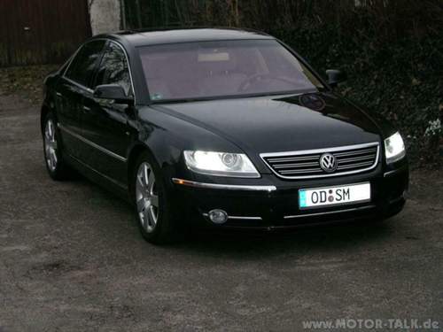

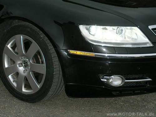

Falls Du die Teilenummern für die SML brauchst, Kommentar Nr. 6 unter meinem Fahrzeugprofil!
K-p1010160
K-p1010161
Ach - und ja, LED Kennzeichenbeleuchtung ist illegal....aber mir auch s....egal ! Heller und somit besser zu erkennen...und da ich nur die Leuchtkörper getauscht habe ist immer noch der E Krams auf den Lampen... zusätzliches Bremslicht war, bis zur plötzlichen Plicht, auch illegal !
Der Polizei hat es auch gefallen. Da hat keiner was dagegen! Und dadurch das es 4 Lampen sind, sieht es echt klasse aus!

@Höllenqualen: Hast Du die Leiste in der Stoßstange dazu bekommen oder ist das ein zusätzliches teil das getauscht werden muss !?

Die SML sind 2 Teile und die kürzeren Chromleisten sind auch 2 Teile, gesamt also 4 Teile
Beim deutschen Modell sind es nur 2 Teile, eben die längeren Chromleisten ohne die SML!
