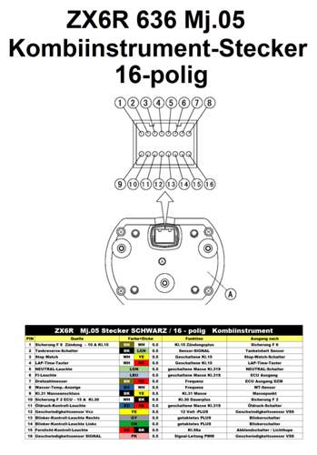

Hier mal die Pinbelegung vom Kombiinstrument für Deine Kiste.
Einfach mal vergleichen,ob die Farben passen.
Haste mal gegoogelt,ob das auch der originale Tacho ist und nicht von ner anderen KAWA-Muehle ?
Bei nem Unfall verreckt gern der Tacho.
Und die Jungs tricksen gerne und verbauen irgendeinen Tacho
Original-Tacho hier z.B. :
https://www.ebay.de/itm/273798606737?...
Pinbelegung Tachostecker
