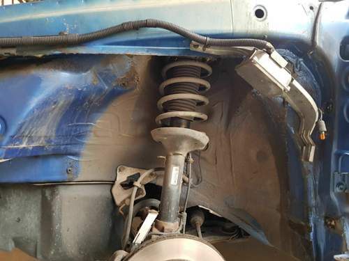

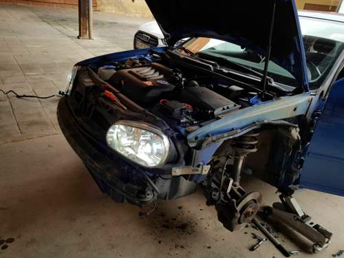

Und als Ergänzung zu Kolbenfresser, du musst entweder Adapter kaufen für den Halogenscheinwerferstecker auf Xenon, auch da gibt es günstigere Anbieter als Kufatec, oder du kaufst nur den Stecker für die Xenonscheinwerfer und pinnst die Kabel um, das erledigt eine Werkstatt ggf auch schnell und günstiger als ein Adaptersatz ist. Den Schalter für Leuchtweitenregulierung kannst du auch drin lassen, wird ja funktionslos gemacht, ist ggf. nur mehr diskutieren mit dem TÜV oder Rennleitung wenn die zickig sind. Würde dir zudem empfehlen die neue Generation Xenon zu nehmen (ab 2002?) Mit den Vorschaltgeräten direkt am Scheinwerfer, bei der alten Version musst du sie direkt im Kotflügel befestigen, was zusätzliches Material bedeutet, die Halter dafür sind nur teils vorgesehen, teils musst du improvisieren.
@Mr_Bensinstopp schrieb am 12. Februar 2021 um 18:56:44 Uhr:
Ja...ist mehr Arbeit, wenn man da mal dranmuß🙄
Golf IV Xenon
Golf IV Koti
@voller75 schrieb am 12. Februar 2021 um 19:16:42 Uhr:
Und mit Glück zerbröselt dann noch der Kotflügel dabei ^^
