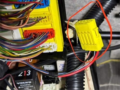

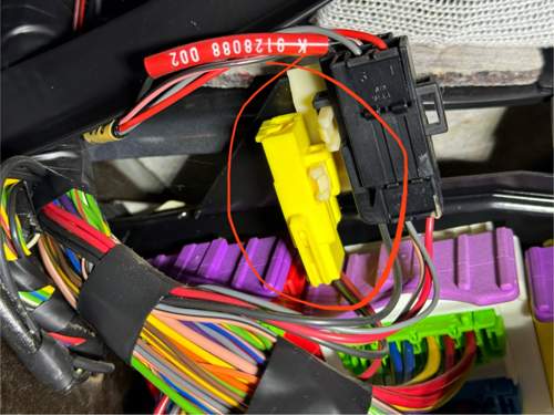

2) Gelbe Stecker
Mir sind zwei gelbe Stecker aufgefallen, die unbelegt sind. Nur der Befriedigung der Neugierde. Was kann man denn hier noch schönes Anstöpseln? Habe schon die Suche bemüht, aber nix gefunden (Foto 2 + 3).

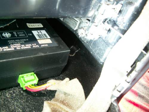

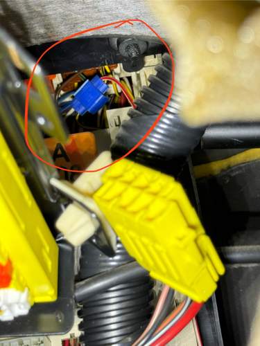

3) Funkmodul für Zentralverriegelung
Ich habe das Fahrzeug lediglich mit drei Schlüssen bekommen, jedoch ohne Fernbedienung. Daher ging ich bisher davon aus, dass der Elch wohl nur "von Hand" geschlossen wird. Jetzt habe ich beim Ausbau des Handschuhfachs entdeckt, dass das Funkmodul für die Funk-ZV auch verbaut zu sein scheint (Foto 4 - habe hier mal Sachen unkenntlich gemacht, weil ich nicht wusste, ob die geheim bleiben sollten).
Bedeutet das, dass ich mir irgendwie noch eine Fernbedienung besorgen kann? Ich habe in anderen Threads schon etwas von "Anlernen" gelesen, bin aber bisher nicht so richtig schlau daraus geworden.

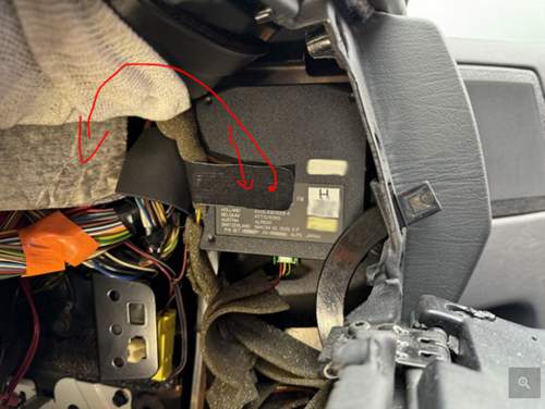

Im Relais-Träger habe ich ein Relais mit der Aufschrift "210 C" oder "C 210" gefunden (Foto 5).

F2 - Gelber Stecker 1
F3 - Gelber Stecker 2

@slaven1337 Moin, wenn Du diese Klappe (?) vor dem Funk-ZV Empfänger wegklappst - sieht man dann einen 'Bundesadler' und irgendwas mit BZT od. ZZF bzw. FTZ geschrieben ?? klick
Zitat: "Bedeutet das, dass ich mir irgendwie noch eine Fernbedienung besorgen kann?"
So sieht's aus ;-) .
Nur - es werden auch 'ausländische' Sendefrequenzen FB-Sender angeboten, also muss man 'uffbasse', was man kauft. Irgendwann hatte ich hier mal Bilder gepostet ... muss mal such ... kann dauern ;-) ...
Hier ein sehr gutes Foto von "kleiner blauer" klick -
Da Du eine EZ 9/95 hat, sollten die Sender ('Fernbedienungen'😉 mit 2 nebeneinander(!) liegenden Tasten funktioneren (wie bei meinen 5/95ern ;-) ).
Habe hier noch 'n Schwung an Sendern - die könnte ich Dir zum testen mal schicken (kann die vorher noch "HF-technisch" prüfen).
Das sog. "Anlernen" ist so eine Sache für sich ... Etliche haben 0-Probleme damit ( Einige aber schon ... so wie ich ;-)) -->klick ).
"Im Relais-Träger habe ich ein Relais mit der Aufschrift "210 C" oder "C 210" gefunden (Foto 5)."
Was meinste damit ? Ob das ein ALARM-Relais ist ??
Wie Du siehst, kannst Du noch mehr Relais dort "finden" ;-)))

Bild 3 ist glaube ich der Stecker für den Nebelscheinwerfer
@Zug_Spitzer: Danke! Jo, Adler ist drauf. Fahrzeug ist EZ 9/95 aber MJ96 (falls das in dieser Beziehung wichtig ist).

Ja genau, ich möchte wissen, was das Relais 210 C macht. 🙂
@Elchpfleger: Nebelscheinwerfer hat das Fahrzeug und die funktionieren auch. Das kann es dann also eher nicht sein, oder?
Nee . Nebelscheinwerfer-Dingens hat keine blau-weisse Ader dabei ... eben mal danach 'geblättert' ;-) - zudem - sie funktionieren ja ;-)).
Ja schon klar MJ96 - ist ja 'sehr benachbart' zu MJ95 - daher mein "2-Tasten-nebeneinander" Hinweis ;-) ... keine "Experimente mit untereinander" Liegenden erstmal machen ;-)
O.K., also hast Du einen 'hier zugelassenen' Empfänger und brauchst dann die 'Sender' (gene mit FB = Fernbedienung) abgekürzt, die eben auch diese Adler etc. Bezeichnungen haben, entweder als Aufkleber (s. o. 'kleiner blauer'-link) od. eben "im Plastik" schon vorhanden.

Relais 210 ist Alarmanlage ... dafür gibt es noch ein doppelt-grosses Relais, dass dann 210 211 bezeichnet ist, für eben die dann beiden benutzten Steckplätze.
Es gibt verschiede Alarmanlagen-'Ausbaustufen' - offenbar hast Du die 'Grundversion'.
Diese Relaisnummern sind praktisch immer Steckplatznummern, und fangen mit "1..." an, falls sie im Motorraum sitzen , und mit "2..." dann eben 'dort unten' - im Fahrer-Knie Bereich ;-) .
