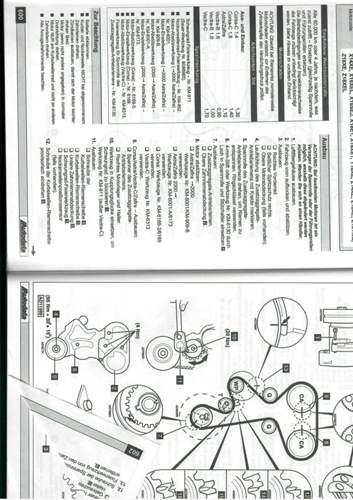

Hi an meinem Zafira muss der Zahnriemen gemacht werden. Ich komme allerdings absolut nicht mit der Motornummer- Angabe klar und bräuchte dabei Hilfe.
Es ist ein Zafira A mit 1,8 Liter und X18XE Motor die Nummer des Motor lautet X18XE120H77755. Ich bitte um Hilfe.

Der Motor ist ein X18XE oder XE1?. Damit solltest du den Zahnriemensatz eigentlich finden. Immer mit Umlenkrollen, Spannrolle und Wasserpumpe tauschen.
Den Satz hab ich vor kurzem bei unserem verbaut zzgl. Wasserpumpe:
https://www.daparto.de/Teilenummernsuche/Dayco/ktb308?kbaTypeId=1248
Der wechsel dauert entspannt um 2 Stunden. Tauschen tu ich die alle 4 Jahre oder 50.000 km.

Wie ist den die HSN/TSN?
Passen sollten eigentlich alle drei Sätze.

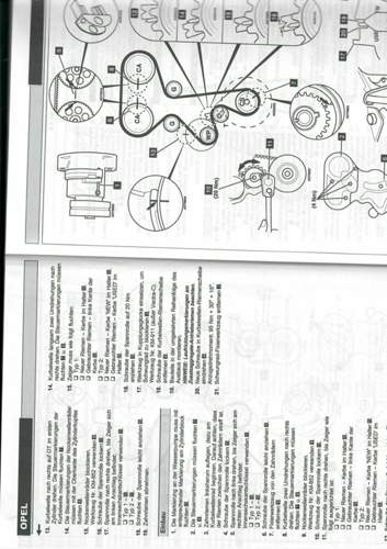

In den Bilder noch ein paar Infos.
85 KW, ist die selbe HSN/TSN wie bei unserem. Die steht bei deinem letzten Link drin wie bei meinem und die KW stimmt bei den anderen beiden von Dir auch. Sollten also alle passen.
Als Anmerkung. Die Umlenkrolle/Spannrolle mit Keilrippenriemen mach ich dabei auch immer mit. Ist dann ohnehin gerade alles ab und gleich mit erledigt

Einen X18XE gab es im Zafira nie. Der Motorcode ist X18XE1. Dafür gibt es 2 Riemensätze, bis und ab Motornummer.
Die Angebote von ebay in den links würde ich meiden. Da ist nur der einzelne Riemen von Conti, die restlichen Teile sind Billigkram. die klassische Mogelpackung. Den Riemen von Conti damit man das in die Überschrift setzen kann. Also Finger weg von sowas. Zumal org. Conti (oder auch andere gute Marken) Komplettsätze nur unwesentlich teurer sind. Nicht blenden lassen.
