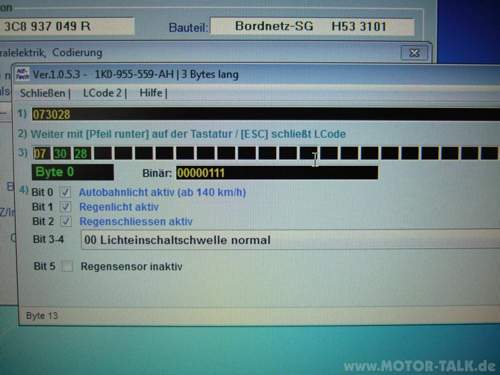

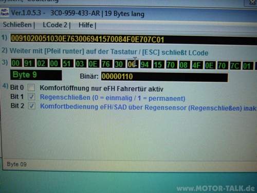

So..hab mich da heute auch mal dran versucht.
Aber nix 😁.
Hab mich an die Codieranleitungen aus dem Netz gehalten.
Stg. 46 Funktion 07 Codierung Byte 9 Bit 1
Stg. 09 Funktion 07 Codierung RLS Steuergerät Byte 0 Bit 2
Kommt aber kein Eintrag "Regenschließen" in der MFA...auch nicht nach der Busruhe.
Häng mal nen Fahrzeugscan an...und Fotos von den Bits und Bytes.
Und Bilder 🙄
Dscf2394
Dscf2393
Im 46. Byte 9 Bit 2 Haken rausmachen.
Da wäre ich im Leben nicht drauf gekommen 😁
Danke!
