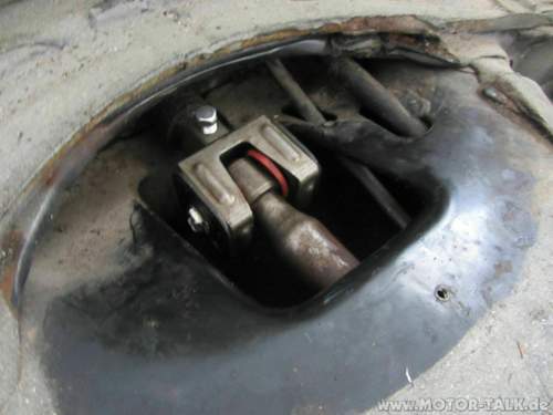

Die Schaltstangenkupplung Modifikation hat mein Interesse gefunden.
Walter, du hast doch bestimmt ein Foto von den verbauten Bierflaschen Gummies.
Das EME Teil habe ich schon drin, vielleicht hilft mir deine Erfindung mein Problem auch zu lösen.
Harald
Da gibts zahlreiche Fotos im Netz.
Ist ganz einfach, hinten den Tunneldeckel aufmachen, die Schrabube lösen, 2 Stück von den Gumms einsetzen, alles wieder zusammenfummeln und fertig.
Hier gibts auch ne Anleitung:
http://www.1600i.de/1600i-tipps/schaltung/schaltung.html
Gruß woita
Danke dir woita,
inzwischen sind sie schon drin, war ja nicht soooo schwierig sie rein zu machen,
schwieriger war es die 2 Flaschen Bier dabei zu trinken...
Und nun ein völlig neues Schaltgefühl. LOL
Harald
die zwei Flaschen Bier davor auszutrinken war eigentlich das kleinste Problem😁
Sind übrigens nicht die Gummis wie bei dem link, sondern ganz normale von den "Plopp" Flaschen😉
