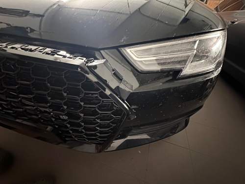

Moin, ich habe vor ein paar Wochen auf Kleinanzeigen einen vermeintlichen B9-Wabengrill gekauft, der am Ende an meinem BJ2018 Standard A4 nicht gepasst hat, da zu breit. Gleiche Höhe wie der normale. Nun behauptet der Verkäufer dass der Grill an seinem B9 BJ2016 gepasst hätte, was ich mir nicht vorstellen kann, da es hier ja eigentlich keine Unterschiede geben sollte… Ich habe ein bisschen im Internet Recherchiert aber auch keinen anderen Audi gefunden, in den dieser Grill passen Könnte. Dass er ins Facelift passt kann ich mir auch nicht vorstellen (andere Halterung). Kann mir evtl jemand sagen in Welches Fahrzeug dieser Grill passt, damit ich ihn weiterverkaufen kann? Leider ist nirgendwo im Grill eine Nummer eingeprägt…
Zu Breit + unpassende Form
Vorm Auto
Vorne

vielleicht ist dein Kühlergrill passend für einen Audi A5 F5? Ist das Coupé vom A4 B9.
Habe hier dazu was gefunden:
https://dm-autoteile.de/Kuehlergrill-Wabendesign-Schwarz-glanz-komplett-mit-ohne-PDC-passt-fuer-Audi-A5-F5-ausser-RS5
VG
Das müsste er sein, danke!
