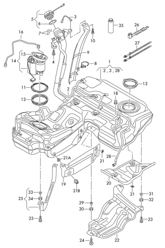

Im ETKA-Katalog, steht als Bemerkung: Für Fahrzeuge bis 18“ Dimension ab Werk ist der zusätzliche Verbau einer Schutzabdeckung am Tank-Einfüllrohr erforderlich.
Teilenummer Schutzabdeckung: 4G0 201 974
Bei Fahrzeugen ab 19“ Dimension ab Werk ist diese Schutzabdeckung bereits verbaut.
Muss ich da also diese Schutzabdeckung nachrüsten lassen? Nr.9 auf dem 2. Bild ist das.
Markus
Bild-1
Bild-2
Markus

ich stehe gerade vor dem gleichen Problem, dass ich bei meinem 2.0 TDI (VFL) die 17 Zöller vom Werk gegen original Audi 19 Zöller tauschen will (8,5J x 19 ET45). in der CoC sind die Felgen nicht eingetragen, also muss ich wohl zum Tüv, so wie ich es bisher mitbekommen habe. So weit so gut...Nun meinte mein 🙂 auch, das ich wohl die zusätzliche Abdeckung bräuchte, war sich aber nicht ganz sicher. Wie ist denn deine Eintragung von Statten gegangen? Hat den Tüv die Schutzabdeckung überhaupt interessiert bzw. hast du sie nachrüsten lassen? Was wäre denn in dem Fall der ungefähre Kostenpunkt?
Danke
