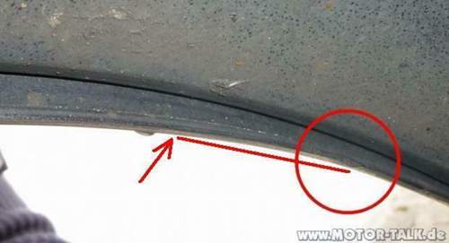

15mm sind wohl doch zuviel für die kleinen Rondell-Felgen, selbst mit 155er Bereifung - habe grade Schleifspuren entdeckt (gestern montiert).
Schade, stand dem kleinen optisch ganz gut. Nun stimmen die Proportionen optisch zur HA nicht mehr.
Wo schleifen die denn? Können ja eigentlich nur bei Lenkeinschlag vorne oder hinten schleifen, haste mal Fotos gemacht?
Natürlich! 🙂
Wann das aber passierte, habe ich nicht mitbekommen - muss wohl in einer Rechtskurve gewesen sein. 😁
Reichen hier 5mm schmalere SV (also 10mm oder 8mm)? Den Kotflügel dremeln möchte ich eigentlich ungerne. Oder einfach Federwegbegrenzer einsetzen?
Smart-schleifen
Kannst du erkennen wo der Reifen im Radkasten aufgesetzt hat (oben oder eher vorne/hinten)?
Ansonsten lege mal ein dickeres Holzbrett/Stein oder Ähnliches unter das Rad und laß Jemand Anderen vorsichtig im Stand lenken, damit man von Außen sieht wo es schleift.
Federwegsbegrenzer sind immer nur die Letzte Lösung, wobei der Strich auf dem Reifen dafür eigentlich auch zu tief ist. Wenn dann schmalere Platten, wobei ob man ne 8-10mm Platte überhaupt noch wirklich sieht?
Ist schon sehr merkwürdig kenne Leute die deutlich breitere Reifen die nahezu bündig mit den Radkästen sind, fahren und da schleift es nicht, ob die schmalen Reifen stärker "kippen"?!
Ich vermute, die Reifenbreite ist relativ hoch wegen des "Ballon-Effektes".
Ich habe den Smart eben vorn links auf ca. 20cm aufgebockt aber da sind immer noch min. 5 cm Platz zw. Reifen und Kotfügel, da kann ich nicht gescheit messen. Die Ursache des Streifens lässt sich leider auch nicht erkennen oder erfühlen, muss also Minimal gewesen sein. Wobei ich gestern keinesfalls "scharf" gefahren bin, es könnte also auch mal gravierender ausgehen.
Mmm, wird immer merkwürdiger, bei dem Abrieb auf dem Reifen sollte man eigentlich auch eine Anstoßstelle am inneren Rand des Kotflügels erkennen können.
Und du hast den Reifen 20 cm höher gedrückt als die Anderen und der hat noch 5cm Luft bis zum Radkasten, viel mehr Federweg ist da doch gar nicht mehr drin😕
Von der Farbe her passt der Abrieb auf dem Reifen jedenfals auf dem Foto zu der Panelfarbe, oder kann es doch sein daß der Streifen irgendwo anders herkommt?
Naja, vielleicht hatte eine fette Motte auf dem Weg Dünnpfiff *lol* aber das ist recht unwahrscheinlich. 😁
Ich hatte etwa 20cm eckige Steine unter das Rad gelegt und den Wagenheber kpl. runtergelassen. Trotz Nachdrücken ist der Smart nicht weiter eingesunken. Ich habe mich aber auch nicht getraut, mich reinzusetzen um ihn "runterzuholen".
Die einzige Stelle, die als Ursache in Frage kommt, ist die markierte im vorderen Drittel...
Smart-schleifstelle
Viel mehr einsinken wird der auch nicht mehr, die Federn dürften da schon fast am Ende gewesen sein. Kann wenn es tatsächlich vom Kotflügel stammt, dann wirklich nur was mit eingeschlagener Lenkung zu tun haben, bei Geradeausfahrt wird der Reifen so nie aufsetzen.
Nach der "Schleifstelle" auf deinem Foto könnte es wirklich in einer Rechtskurve passiert sein, mußtest du mal in ner Kurve stark bremsen?
Nicht, dass ich mich erinnern kann - war auch nur an einem Tag.
Aber ich war in der Werkstatt zum Freischalten der Schaltwippen aber ich kann mir nicht vorstellen, dass hier was diesbzgl. geschehen ist (war ja auch zunächst erfolglos).
Vielleicht suche mir mal eine hohe Bordsteinkante, die ich über eine Absenkung hochfahren kann. Das ist dann auch solide genug um währendessen an der Lenkung zu arbeiten.
Nach genauerer Begutachtung des Fotos ist das auch die Schleifstelle.
Smart-schleifstelle-335
Auf dem Foto in Originalgröße kann ich aber kein "Ende" einer Spur an der von dir markierten Stelle entdecken - oder sie geht noch weiter nach links (dann aber über den kpl. Radlauf, was auch recht unwahrscheinlich ist).
http://bauks.pytalhost.de/car/smart_schleifstelle2.JPG
