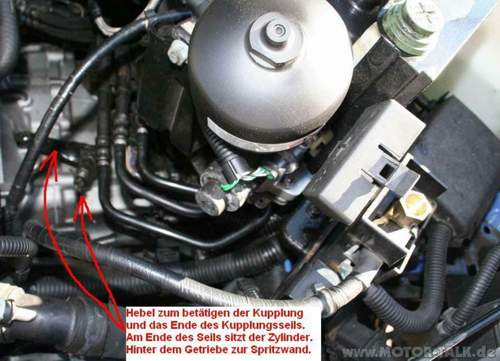

Dein FSI hat ein "normales 5-Gang Schaltgetriebe, welches mittels eines Gangstellers, Kupplungsnehmerzylinders, Hydraulikpumpe (Hydraulikaggeregat) und einem Getriebesteuergerät künstlich automatisiert wurde. Also kein richtiges Automatikgetriebe!
Deshalb merkst Du jeden Gangwechsel, als ob Du Beifahrer bei jemand anderen wärst, das ist fast normal. Nur sind die Gangwechsel bei Deinem FSI wegen eines verschlissenen Kupplungsnehmerzylinders wohl extra langsam.
Wenn Du hier im Forum nach Lösungen suchst, solltest Du in der Suchfunktion auch nach dem Lupo 3L 1,2l tdi suchen, da der die gleiche Getriebetechnik hat.
VW hat ein Schaltgetriebe gesucht, weil es einen besseren Wirkungsgrad hat als ein normales Automatikgetriebe.
Warum ruckelt Dein FS?

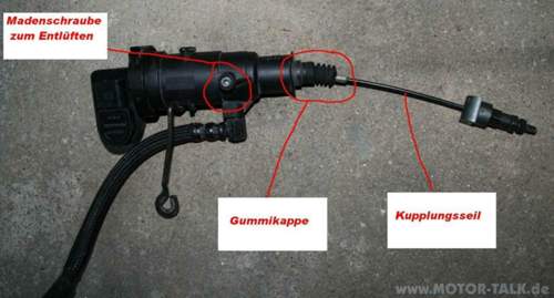

Der Kupplungsnehmerzylinder hat hinten einen Geber integriert, ein Potentiometer. Dieser gibt ein Signal an das Getriebesteuergerät, damit dies weiß wo und wie stark die Kupplung gerade greift.
Dies Signal ist nun nicht mehr richtig eindeutig und somit ruckelt es, weil der Kupplungsschleifpunkt nicht richtig getroffen wird. Es kommt Dir so vor als ob du neben einem Fahranfänger in der 1. Fahrstunde sitzt.
Vermutlich brauchst Du einen neuen Kupplungsnehmerzylinder und eine Getriebegrundeinstellung.

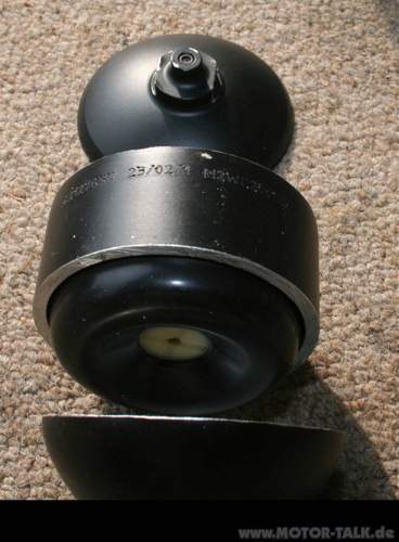

Der Druckspeicher hat ein Datum eingraviert (siehe Bild), 23/02/1, leider sagt der Hersteller nix dazu.
Vermutlich heißt es 23.02.2001, könnte aber auch 23KW 2002 bedeuten.
Wenn Du einen neuen Druckspeicher kaufst, dann sollte der "Neue" Druckspeicher nicht älter als 2Jahre sein. Ab 3-4Jahre ist der "Neue" Druckspeicher schon fast schon Schrott.
Wenn Du bei VW an der Ersatzteiltheke stehst und das Datum ist schon 3-4Jahre, dann würde ich den Druckspeicher nicht kaufen, sondern einen anderen verlangen.
Bei VW heißt es aber immer gerne, der Druckspeicher geht nicht kaputt! Aber die haben keine Ahnung!
3-4Jahre ist zu alt, Schrott.

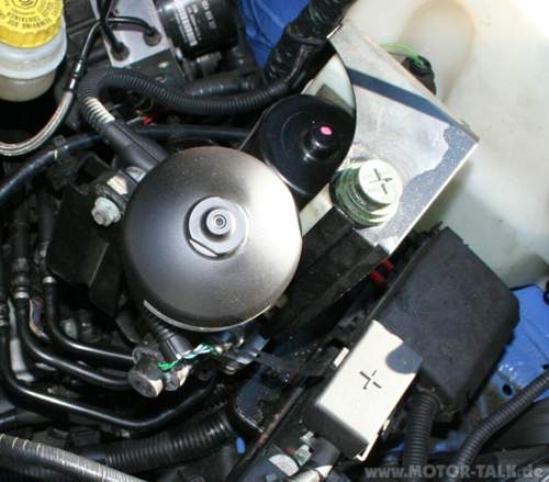

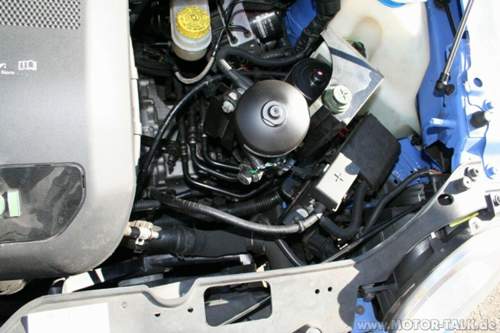

Hydraulikaggregat
Druckspeicher
Druckspeicher-06a

Na dann hoffen wir mal, das der neue Druckspeicher auch den Erfolg bringt, wie ich denke.
Wenn icjh das noch richtig in Erinnerung habe brauchst Du einen 24er Maulschlüssel für den Druckspeicher oben und eventuell einen 27er oder nee Zange damit Du unten Am Gehäuse etwas gegenhalten kannst, wenn der Druckspeicher etwas zu fest sitzt.
Den neuen Druckspeicher mit Gefühl anziehen nicht groß anknallen.
Wenn der Neue drin ist gleich den Hydraulikölstand kontrollieren, ob noch Öl fehlt, aber ich denke es ist nun eher zu viel drin. Sonst ein wenig bis Mitte Schaufenster auffüllen.
Mfg
Frank
10% oder 15% verbesserung nachdem getriebegang einstellung, 20 oder 30 % nachdem drückspeicher austausch.... aber es ruckelt und ruckelt weiter... besonders beim niedriges drehzahlmoment, ab 20 km/st., nachdem bremsen und wieder gas geben. 🙁(( ich hab schon ca. 600 euro investiert und eigentlich, will ich mich nicht vom lupo trennen... ich mag schon ihm. das auto ist klein, aber/und brav... wenn alles in ordnung ist.

Es wird wohl am Kupplungsnehmerzylinder liegen, kann aber leider auch an der Kupplung selber, dem Ausrücklager oder der Führungshülse vom Ausrücklager liegen.
Weiß Du irgendwas vom Vorbesitzer, hat er was gesagt, das er was hat machen lassen?
Hast Du die Getriebegrundeinstellung selber gemacht, machen lassen oder hast du eine Bekannten mit eigenem "Diagnosegerät"?
Ich würde mal mit angeschlossenem Diagnosegerät den Kupplungswert auslesen und vielleicht damit längere Zeit im Stand laufen lassen. Vielleicht etwas fahren und schauen ob der Kupplungswert stabil und gleichmäßig bleibt. Wenn er schwankt und ungleichmäßig ist, dann wäre dies eine Bestättigung.
Aber dann könnte immer noch der Kupplungsnehmerzylinder, Ausrücklager oder die Führungshülse vom Ausrücklager schuld sein.
Dieser Kupplungswert wird bei Deinem FSI bestimmt ungleichmäßig sein, daher kann das Getriebesteuergerät den Kupplungsschleifpunkt nicht finden.
Oder Dein Kupplungswert ist einfach falsch eingestellt, so denkt das Getriebesteuergerät der Schleifpunkt liegt wo anders und er ruckelt.
Springt Dein Motor denn auf Stopp an oder mußt Du immer auf N schalten zum Starten?
Wenn Du kein Diagnosegerät zu Hand hast, könntest Du mal etwas probieren.
Die kleine gekonterte Mutter am Ende des Kupplungsseil etwas strammer stellen, damit veränderst Du den Kupplungswert. Merke Dir aber wie weit Du die Mutter strammer gestellt hast.
Ich würde vielleicht mal 1 Umdrehung strammer stellen und schauen ob sich was verbessert
