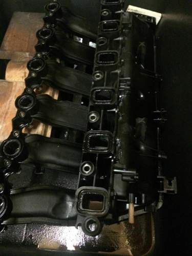

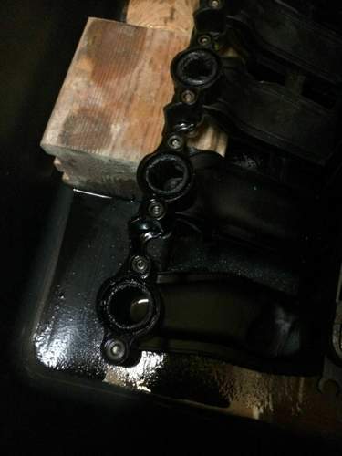

Also die Gk Glühen bis 60 grad ca nach. Klar verbessert sich die Verbrennung. Für die gk und das Steuergerät muss eh die Brücke ab.
Habe ich heute noch bei einem E39 gemacht. Gestern in Diesel eingelegt. 24h einwirken lassen und am Reinigungsplatz per HD Reiniger ordentlich durchgepustet.
Anschl trocknen lassen (oder eine std in die Sauna) fertig

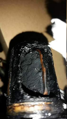

Erst einmal vielen dank das du dir die mühe machst meinen Beitrag zu kommentieren, also du meinst ich brauche keine neu ASB sondern reinigen reicht auch selbstverständlich mache ich das Glühkerzensteuergerät mit Kerzen und Drallklappen zusammen. Aber das mit dem reinigen ich dachte einfach ASB runter Kerzen plus Steuergerät erneuern Drallklappen raus abdichten und drauf ich schraube selber.
Ich weiß nicht wie ich sie reinigen soll ?
Das Ding ist sicher verdreckt ohne Ende. Kauf dir ne Wanne 4l Diesel und dann machst eine Spanplatte da dran wo das AGR sitzt. Drucksensor ebenfalls raus und zumachen und die drallklappen erst noch drin lassen. Brücke auffüllen und dann 1tag stehen lassen. Anschließend mit dem hochdruckreiniger säubern. Direkt alle unterdruckschläuche prüfen.

Mach es so wie Dorfbesorger es erklärt hat, das passt!
GK und Steuergerät neu, Pluskabel prüfen, wenn verkokelt auch gleich neu, ASB reinigen, Drallklappen raus und durch Blindstopfen ersetzen und Dein Problem ist Verganenheit.

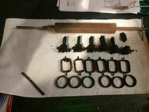

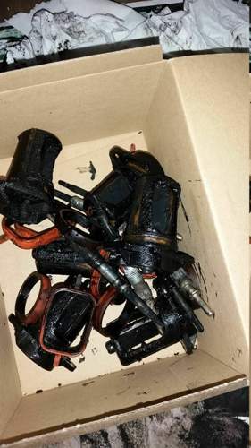

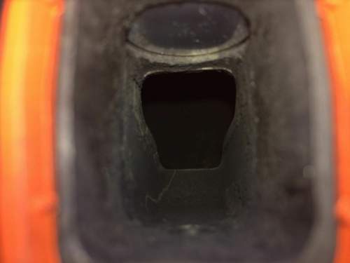

Eine Frage legt sich nach diesen Modikationen der Ölverbrauch ? Und hört dann das Russen auf er Russt abartig bei Vollgas im Bezug auf das GKZ ab wann verursachen diese Drallklappen einen Motorschaden im Prinzip hört sich das nach einer Tickenden Zeitbombe an. Danke vorab

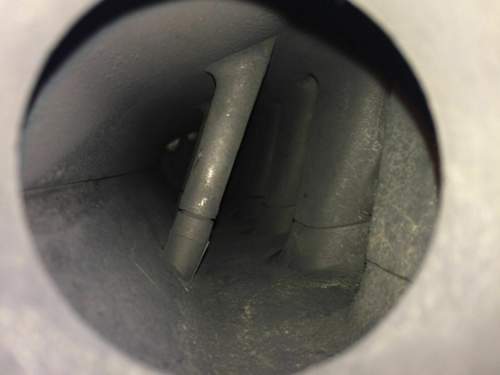

Ab 2004 können die klappen keinen Motorschaden mehr verursachen. Ölverbrauch eher weniger.
Brechen können nur die 22mm klappen. E60/61 ohne DPF oder die alten E46/39/38 usw. Siehe Bild oben rechts.

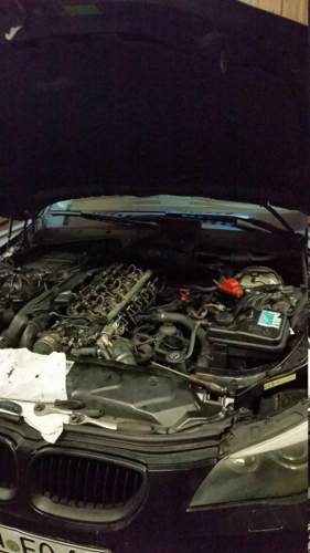

Das Rußen wird schon weniger. Beim E61/60 ist sehr viel zu demontieren. Daher baue ich luftfilterkasten und domstrebe und das ganze Zeug ab, fahre den Wagen warm und dann kommt direkt die ASB ab. Da der Motor dann schön warm ist, Glühkerzen ausbauen. Dann das Steuergerät. Pluskabel zum Steuergerät prüfen!!!! Da schmort schon mal der Stecker. Unterdruckschläuche anschauen und ggf ersetzen falls die porös sind. Danach ist die ASB dran. Ich lasse die am liebsten 24 std in Diesel Benzin Gemisch liegen. Danach sieht die aus wie neu. Wenn es schnell gehen muss könnt ihr evtl auch backofenreiniger nehmen. Das AGR Ventil und die drosselklappe ebenfalls ordentlich reinigen. Um in Zukunft weniger schmodder da drin zu haben, empfiehlt es sich die frischluftrate anzuheben.
