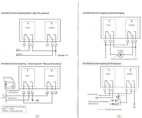

hallo, ich habe einen Car Alarm von VDO geschenkt bekommen. Der alte Eigentümer brauchte das Teil einfach nicht.
Jetzt habe ich mir gedacht, dass ich den ganzen Alarm-Klimbim erstmal weglasse und nur die Funke anschliesse. Auf und zu reicht mir völlig.
Motiviert ging ich ans Werk-Pustekuchen. Ich habe die Pläne einfach nicht verstanden.
Ich habe die ZV Pumpe mit 2 Steckern. Die Pinbelegung dafür steht ja im Netz
http://der-b5.de/Pinbelegung_Zentralverriegelung.html?...
Da steht ja alles drauf. Plus und Minus auch für den Laien zu finden. Aber ich komme mit dem Plan von VDO nicht klar!
Ich habe mal die Anletung gescannt und hier eingestellt. Evtl. kann mir jemand helfen.
Heite Abend werde ich mal meine Logig erkläutern. Evtl bin ich gar nicht so weit weg von der wirklichen Wahrheit 🙂

Hi Basti!
Bist sicher nicht weit entfernt davon dass es funkt! 😉
Was hast denn schon angeschlossen?
Gruß cleMo
ich habe noch nicht viel:
Kabel, die zur ZV Pumpe sollen (Bild Scon0002)
Rot/Gelb an braun (Kl31)
Blau/Rot an Blau Rot (Kl30)
Jetzt die Fragen:
Grau Gelb soll an den Schalter für eine Tür (+) packen. Ich habe mir dazu A11 ausgesucht:
A11 - ge/bl - 0,35 mm² - Beifahrertürschloss (+,-)
Dann soll Grau/Rot an Rot/Schwarz klemmen? Ist das so richtig verstanden?
Blau/Gelb soll an die BI Druckpumpe angeschlossen werden. Mehr steht da ja nicht. Was ist damit gemeint?Darüber hinaus soll die Originallaeitung durchtrennt werden??? Was ist das denn?

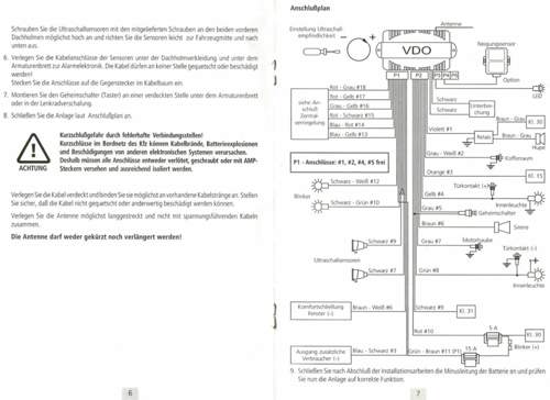

Dann zu den restlichen Kabeln (Scan 0001)
Blinkeranschlüsse sind klar. Plus Minus und Zündungsplus sind auch klar.
Mit Grün/Braun(#11) habe ich noch so meine Schwierigkeiten:
Nach der 15A Sicherung soll der zum Blinker+ und von da zur 5A Sicherung, die Rot(#10) absichert?
Mit der Unterbrechung komme ich auch nicht richtig klar. Soll ich einfach die beiden Kabel verbinden? Das sind einfach 2 ca. 1m lange Kabel.
Hi Basti!
A11 ist schon mal perfekt,
gr/ro an ro/sw ist auch richtig,
bl/ge kommt an A3 - gr/ws - 0,35 mm² - Schließzylinder auf (-) (Tür und Heckklappe), Originalleitung trennen sonst funkt´s nicht.
Die Sicherungen beim Blinken versteh ich so, dass beide Leitungen abgesichert sind, sollte so passen.
Die Unterbrechung so anschließen wie du schreibst.
Gruß cleMo

soweit habe ich alles angeschlossen. Natürlich tuts nicht. Die ZV lässt sich aber manuell (per Schlüssel im Schlüsselloch) betätigen. Ich habe die Türkontaktschalter nicht angeschlossen.
Ich soll von P2 Grün (#8) an den Türkontaktschalter -(A10) anschliessen. Dieses Kabel ist bgraun/weiss an der Pumpe. Leider gibt es davon 2 Stück. Ich weiss nicht, welches ich nehmen soll.
Gelb (#4) soll ich an den Türkontakt+ anschliessen. Dieses Kabel gibt es anscheinend nicht. Jedefalls nicht auf dem Plan von der-b5.de
Ausserdem müssen die beiden Kabel noch an die Innenbeleuchtung. Der Plan gibt aber nur Minus her. Woher bekomme ich plus.
Die Blinger, Sirene, Hupe und Innenraumsensoren werde ich nicht anschliessen, da ich die nicht brauche. Das sollte die Funktion aber nicht beeinträchtigen, oder?
Basti
Hi Basti!
Ganz richtig, es gibt 2 von den br/ws Kabel (von A/10), eines davon gehört an den Türkontaktschalter hinten links und eines an den Türkontaktschalter hinten rechts.
Werde dir noch den passenden Plan zur Kontrolle zukommen lassen.
Gruß cleMo

Hi Basti!
Die Plusverbindung (A40), im Schalttafelleitungsstrang holst du dir z. B. über die Steckverbindung, 10-fach, braun, Steckerstation links, A-Säule, pin 1 ro/bl (für die Fahrertüre). An der Steckverbindung, 10-fach, schwarz, Steckerstation rechts, A-Säule, pin 5 sollte auch die Verbindung Plus sein (Beifahrerseite).
Gruß cleMo
