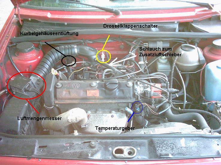

Themenstarteram 25. April 2008 um 0:02
Folgendes Problem stand heute anner Ampel und plötzlich fing mein Motor komisch an zu stottern als wenn er gleich ausging und immer wenn er diesen ich nenne es mal Absturz hatte leuchtete im innenraum die Ladekontrolllampe (Batterie Abbildung) ganz eben auf als ich im stand dann ein wenig Gas dazu gegeben habe lief er ganz normal. An der nächsten Ampel ging er dann aber sogar ganz aus und die Ladekontrolllampe und die Öldrucklampe Leuchteten auf. Außerdem stinkt er auch ziemlich nach ÖL und feuert richtige ÖL tropfen aus dem Auspuff.
Könnt Ihr mir weiterhelfen????

Prüf doch mal ob das Ventil der Kurbelgehäuseentlüftung noch richtig schließt.
Sitzt zwischen Ölabscheider und Ansaugschlauch.Ist oben gesteckt und unten mit Schlauchschelle befestigt und soll
bei starkem Unterdruck im Ansaugbereich schliessen, damit nicht zuviel Öl angesaugt wird.

Themenstarteram 17. Mai 2008 um 14:28
Nee bis jetzt habe ich noch nicht geschaut werde aber gleich mal gucken ob ich in der suche etwas finde.

Themenstarteram 17. Mai 2008 um 14:34
Ahhhhh danke. Bin mal eben in der Parkgarage ausprobieren. Sage gleich Bescheid ob sich was geändert hat.
Themenstarteram 17. Mai 2008 um 14:46
Also: Stecker ab --> läuft ganz normal :)
Stecker dran --> fängt an zu stottern :(
Kann ich den ohne Stecker fahren? Weil ich den nicht selber erneuern kann habe keine Ahnung von Elektrik und bin momentan bisschen knapp bei Kasse und kann momentan noch nicht inne Werkstatt damit.

:mad:  Habe mir einen neuen Temperaturgeber geholt und eingebaut Auto startet jetzt zwar besser aber läuft dann nicht sehr lange fängt an zu stottern und geht aus wie kommt das? Und wenn er mal läuft dann ca. 2min und geht dann aus also erst läuft er dann ganz normal und dann fängt er leicht an zu stottern dann immer stärker und dann geht er aus... Soll ich da erst eine runde mit fahren und dann ist das weg oder wie kommt das?

Wo hast du den Tempfühler weg?? Hast du dir den orignal bei VW geholt oder irgendwo im zubehör?? Hatte mir jetzt 2mal welche im Zubehör gekauft und waren beide nicht ok, der eine gab zu wenig raus und der andere zuviel.
Sicher kannst du ohne den tempgeber fahren, braucht halt nur mehr sprit.
Hast du den zusatzluftschieber schon mal nachgesehen ob der noch geht??

Den Temperaturgeber habe ich mir bei einer Werkstatt bestellen lassen... Zusatzluftschieber? Nee habe ich noch nicht kontrolliert wo sitzt der denn am Luftfilter irgendwo?
am 22. Mai 2008 um 10:38
Der wird wohl in Ordnung sein.
Du hast ja geschrieben geht an der Ampel aus, ich denk mal da war er betriebswarm?
Ohne den blauen Temperaturfühler ist die Einspritzmenge konstant allerdings für
20grad Kühlwassertemperatur(Damit Du den Kalten Motor starten kannst)Also zu fett für den warmen Motor.
Stecker ab (viel Sprit) läuft rund
Stecker dran (normale von Lambdasonde geregelte Menge) stottert und geht aus-
Daraus schließe ich das er zuviel Luft bekommt und abmagert.
Ursachen: Undichte Unterdruckschläuche, KGE-Schläuche,usw.
Auch den Schlauch zum Zusatzluftschieber und von im weg kontrollieren.
Der selbige sitzt hinter dem Motor auf dem schön warmen Kühlwasserrohr unter der Ansaugbrücke und hat nen Stecker.
CO Wert und Leerlaufdrehzahl muß auch stimmen!

Themenstarteram 22. Mai 2008 um 13:56
War deswegen inner Werkstatt die haben da irgendwas dran Rumgeschraubt hat 10min gedauert jetzt ist das nicht mehr so schlimm mit dem Öl ein bisschen aber trotzdem noch aber das wäre normal haben die mir gesagt. Aber ich kann ruhig ohne Stecker Fahren ohne das es dem Motor schadet oder?
am 22. Mai 2008 um 16:51
Ja kannst ohne den blauen fahren, dann aber Öl und Zündkerzen alle 1000km wechseln-
Themenstarteram 28. Mai 2008 um 13:31
Problem gefunden und behoben :D. Und zwar bin ich per Zufall an eines der Kabel da in dem grün eingekreistem (siehe bild)  gekommen und habe gemerkt das aus einem der Stecker dort das Kabel raushing ich also Kabel wieder zurecht gebastelt Motor gestartet und bis jetzt läuft er noch bestens keine Probleme mehr.
