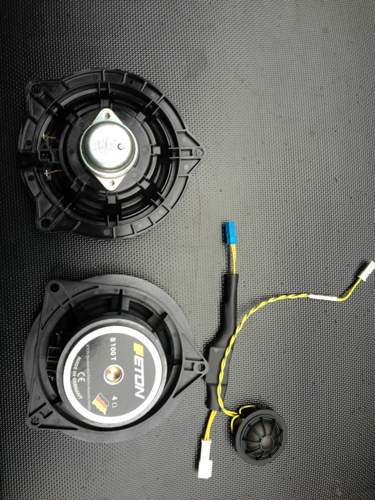

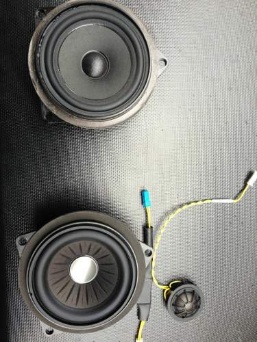

Die Lautsprecherabdeckung vom Spiegeldreieck sind zwar noch nicht da, hab aber schon mal alles eingebaut. Man ist ja neugierig. Die Hochtöner sind jetzt erstmal mit Butylklebeband provisorisch in der Schallisolierung befestig. Und was soll ich sagen, wesentlich klarere Höhen, lauter und mehr Bass. Ich würde es unter sensationell verbuchen ... obwohl, wenn man sich den Spielzeugkram der Serienlautsprecher anschaut ist es eher ein Wunder das da vorher überhaupt was raus kam. Getestet hatte ich rechts/links im Vergleich.
Zusätzlich habe ich einen 10x40cm breiten Streifen Butylbahn an die Türpappe geheftet und alle Kabel mit Butylklebeband umwickelt um Klapper- und Dröhngeräusche zu vermeiden. Ich denke die hinten im Dachhimmel werde ich auch noch tauschen.

Am Spiegeldreieck hab ich die Kunststoffverkleidung ganz abgelassen und nur diesen Dämmungseinsatz provisorisch drangesteckt und in diesen Dingern hab ich die Hochtöner mit Butylklebeband fixiert. Sieht nicht schön aus aber hält. Die Abdeckungen werden wahrscheinlich morgen kommen.

Verbaut ist jetzt das B100T, also nur vorne 4 neue Lautsprecher.
Es gibt das Ganze auch als Set mit den Spiegeldreiecken:
https://www.carhifi-store-buende.de/eton-bmw-b-100-t-kit
Die Klangsteigerung zum Standardsystem ist damit mehr als deutlich, allerdings taugen die hier verbauten 16er Untersitzsubwoofer nicht die Bohne, die nächste lohneswerte Aufrüstung wären die B 195 Neo samt Endstufe. Wir bieten demnächst auch eine Plug and Play Lösung mit vorprogrammierter DSP Endstufe an, hier geht es klanglich dann nochmals deutlich nach vorn.

So, ein paar Tage später und das mit weiteren Upgrades bin ich um ein paar Erfahrungen reicher. Upgrade bislang: Vorne B 100T, Dach B100N und unter dem Fahrersitz den B 195neo.
Im Standardsystem ist eine 4Kanal Endstufe die Vorne den vollen Frequenzbereich abdeckt und hinten nur hoch und Mittelton.
Nach zwei Tagen dann das Problem!
Vorne die Mitteltöner stoßen an. Fraglich ist ob es ein Defekt ist oder ob hier die Mitteltöner nach der "Einspielzeit" an ihre Grenzen geraten und einen Wiederstand bzw eine Frequenzweiche brauchen. Zumindest erklärt das den kleinen Magneten an den Seriendingern, da ist eine Überlastung quasi physikalisch Ausgeschlossen. Dieses anstoßen ist für mich viel zu früh so das die maximale Lautstärke nicht mehr erreicht werden kann. Schade eigentlich. Ich hab jetzt die originalen Mitteltöner downgegradet und die Hochtöner belassen und fachmännisch verdrahtet 😁 ... Vom Klang her immernoch akzeptabel. Ich werde demnächst ACR in Allendorf einen Besuch abstatten und nach einer Lösung für dieses Problem fragen.

Hallo. Für alle die Ihr Standardsystem, sprich ohne Hochtöner, mit dem B100T erweitern wollen, müssen die Weiche B100XHP dazwischen stecken. Diese Weiche ist Plug and Play und passt noch hinter die Verkleidung. Leider ist nirgends beschrieben das zum Upgrade des Standardsystems mit B100T auch die B100XHP gehört. Erst das nachfragen bei Eton selbst hat Klarheit geschaffen.
So hört sich der B100T ohne Weiche an.
https://youtu.be/17e0CObf81U
Und das ist die Weiche:
Kommt ganz auf die Verkabelung an, wenn Du die Eton parallel anschließen kannst kommst Du bei 4 Ohm letztendlich auch auf Deine 2 Ohm. Da es auch die Originalteile haben ist es deff auch der Endstufe möglich die Chasis mit 2 Ohm zu betreiben. Und diese gebrückt vielleicht sogar bei doppelter Leistung, bedeutet aber auch: Je niedriger der Widerstand umso mehr Strom wird von der Endstufe benötigt. Persönlich bin ich mit der Professional Lösung zufrieden, da surrt nix bei 320kbit mp3 und der Tiefbass ist ordentlich.....halbwissentlich geantwortet :-)
Es geht nicht darum die Ohmzahl zu treffen. Es liegt daran das die Leistung des Standardsystem auf den beiden vorderen Kanälen zu stark ist da dort die Subwoofer mit drüber laufen. Beim HiFi-System steuert die Endstufe die Subwoofer separat und die restlichen Kanäle sind nur für Mittel- und Hochton.
