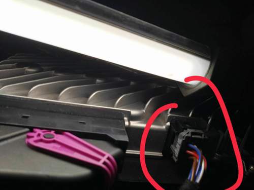

Ich habe ebenfalls das Dynaudio System im Passat GTE Variant und möchte es um den fehlenden Subwoofer ergänzen. Am einfachsten kam es mir vor den originalen Sub mit modifiziertem Gehäuse einzubauen, aber dann stellte sich eher zunächst die Frage wie das Ganze anzuschließen ist.
Bei mir ist der Verstärker unter dem Fahrersitz (Facelift Modell 2021 mit MIB3 falls das relevant ist).
Wie genau hast du den Subwoofer an den Verstärker angeschlossen? Ich hatte gehofft einfach den passenden Stecker rein zu clipsen und fertig. Aber am Verstärker ist kein entsprechender Anschluss frei - ich habe zugegeben leider gar keinen Plan von Audiotechnik... :)
So siehts bei mir aus. Am kleinen Stecker ist ein Pin frei. Am großen Stecker sind einige frei.

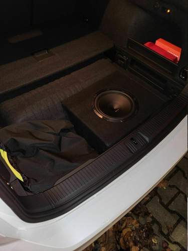

Seit gestern ist es in unseren Mdj 22 GTE auch soweit. M5DSP mit den ARS Dsp Setting fürs Vorfacelift, gepaart mit den Hertz CS250 (wie bei Horchachtzig) in einen geschlossenen 16l Gehäuse. Vom Sound bin ich auch sehr positiv überrascht. Eine Türdämmung hab ich bisher noch nicht angebracht und wenn dann kommt die auch erst bei wärmeren Temperaturen ran.
Was ist mir aufgefallen:
Die Tiefen musste ich im Radio auf -3 stellen war sonst für meinen Geschmack zu bassig, aber das kommt auch auf den Musikgeschmack an. Evtl pass ich das noch mal im Dsp setup an, aber da muss ich mir mal die Software genauer anschauen.
Die Kofferraummuldenabdeckung klappert, da muss ich mir noch was einfallen lassen die zu entkoppeln, oder komplett zu ersetzen und eine mit Gitter aber vollständig bezogen zu bauen.
Aktuell klemmt ein Microfasertuch am Rand zur Seitenwand :)
Mein Fazit zur M5dsp mk2:
Gefällt mir sehr gut
Gte sub Hertz CS250 S2

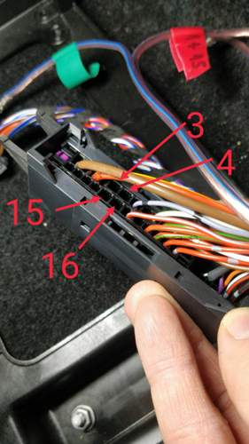

Moin,

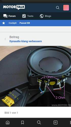

Kurzes Update von mir bzgl. Subwoofer Nachrüstung am GTE mit Dynaudio.
Die Belegung am Dynaudio Verstärker und originalem Subwoofer muss wie folgt aussehen:
Pin 3 Verstärker = Kammer 1 Sub (gelb/grau) bzw. 1-
Pin 4 Verstärker = Kammer 2 Sub (grau/braun) bzw. 2-
Pin 15 Verstärker = Kammer 3 Sub (schwarz/gelb) bzw. 1+
Pin 16 Verstärker = Kammer 4 Sub (grau/rot) bzw 2+
Ich habe einen Eton M10 Flat an den Verstärker meines GTE angeschlossen. Der Eton hat eine relativ geringe Höhe und wird unter dem Kofferraumboden wenig vom Akku gestört. Er kommt auch in kleinen Gehäusen gut zurecht und hat wie der originale Dynaudio LS auch 2x2 Ohm.
Beim Start des Verstärkers kommt nur 3 mal ein kurzer Testton aus dem Sub, danach macht der nichts mehr. Alle anderen LS laufen wie vorher auch.
Ich nehme an, dass jetzt noch die Konfiguration des Verstärkers / MIB vorgenommen werden muss (Sub im Klangmenü ist nicht vorhanden). Aber ich bin da leider mit VCDS gescheitert. Kann mich hier jemand unterstützen?
Danke vorab
