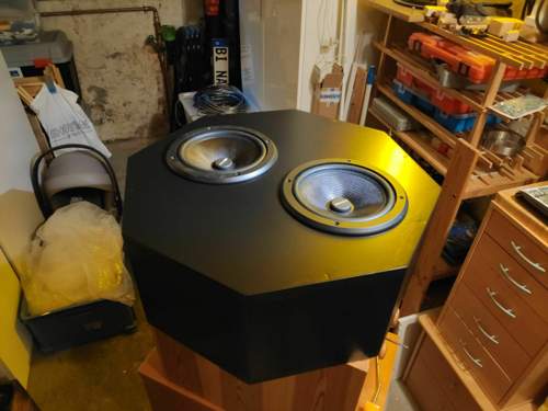

Moin zusammen...
Ich bin inzwischen zu 90% fertig mit meinen Hifi Upgrade. Der Subwoofer ist gebaut, die Kabel ordentlich verlegt und die Reserveradmulde gedämmt.
Nun hatte ich mir eine Spectron SP-N 5500 besorgt (kompakt und voll Class D) in der Vorstellung die Hitzeentwicklung in Grenzen halten zu können. Da die Endstufe, anders als beim Händler beschrieben weder High Level Eingänge noch Autosense hat, geht sie zurück und ich wechsele auf eine größere Hifonics ARX 5005, die allerdings nicht voll Digital ist ,sondern nur einen Class D Subwoofer Kanal hat plus 4 x Class A/B. Dafür ist sie für die verbauten Lautsprecher auch besser dimensioniert.
Frage:
Hat jemand Erfahrung mit der Wärmeentwicklung so einer Hybridentstufe, wenn sie unter dem Kofferraboden hinter der Rücksitzbank liegend verbaut ist? Das Luftvolumen reich ja bis zum Sub und zwischen Endstufe und Boden darüber sind ein paar Zentimeter. Ich Frage mich jedoch, ob das so funktioniert oder ob ich mir direkt noch ein paar Lüfter besorge, die da unten für Zirkulation sorgen.
Anbei noch ein paar Bilder vom fertigen Sub.
+2
Schaut richtig klasse aus !
Machst du noch flache Gitter zum Schutz drüber?
Bisher nicht geplant. Aber könnte man überlegen. Eigentlich hebe ich die Platte aber eh nie an, erst Recht ohne Reserverad nicht mehr.
Ich habe so ein Szenario:Urlaub und möglichst viel Gepäck / Sicherheit durch Reserverad.
Da habe ich früher meine P&P geliebt und damit beim Ausbau respektive der Lagerung nichts kaputt ging, waren Gitter über der Membran.
