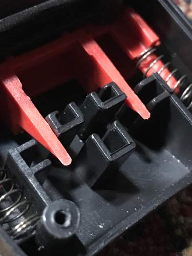

Hier mal Bilder von den Aliexpress Gurtverlängerungen
Damit würde ich nicht mal meine Katze angurten,
hier mal Bilder von dem Platik Ding nur falls wirklich jemand überlegt sowa zu kaufen
Neben dem Dosenblech ist nur noch billiger Kunststoff gehalten von 4 Minischrauben.
Es ist verrückt
Schraube
Teil
Innen

Ich wollte jetzt gar nicht so einen Aufwand betreiben, aber ich habe nun mal nachgemessen,
Die Zungen der org Peitschen sind ca 2.5mm, die Aliexpress ca. 1,5.
Das ist aber nicht relevant,

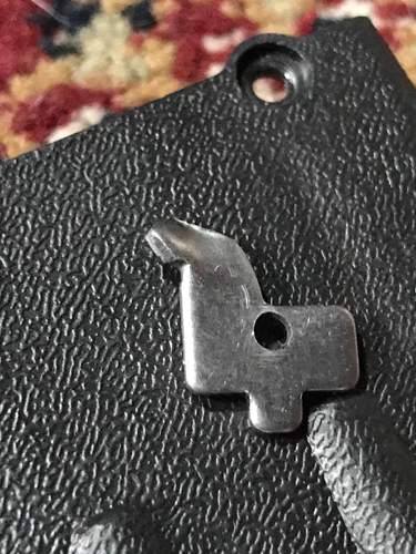

Ich habe nun mal ein org OEM Schloss aus einem Schlachter aus dem Lager gesucht und in den Schraubstock, dann der Ali Express Adapter, dann ein OEM Gurt rein. In den Gurt ein kurzes Rohr, ich schätze ich habe mit ca. 50 Kilo max dran gezogen, das hat gereicht, der Riegel im ALi Schloss ist ab.
Ich muss mal schauen ob ich wo eine Federwaage bekomme dann messe ich das mal genauer mit dem Motorkran nach
Ich hätte vermutet der Platik bricht, aber es hat sich einfach der Riegel welcher die Gurtpeitsche hält verbogen.
Riegel
