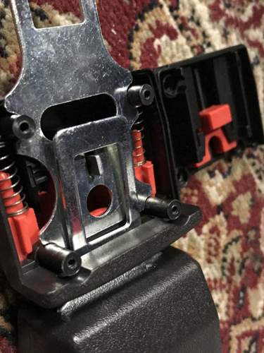

Hier mal Bilder von den Aliexpress Gurtverlängerungen
Damit würde ich nicht mal meine Katze angurten,
hier mal Bilder von dem Platik Ding nur falls wirklich jemand überlegt sowa zu kaufen

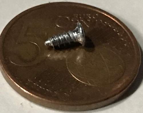

Neben dem Dosenblech ist nur noch billiger Kunststoff gehalten von 4 Minischrauben.
Es ist verrückt
Schraube
Teil
Innen

Ali hin oder her. Das Schloss ist doch ganz solide aufgebaut, Die "kleinen Treibschrauben sind doch nur für die Abdeckung . Die Betätigung ist auch von namhaften Herstellern aus Kunststoff .
AEG
Nein, die 4 Minischrauben halten die Abdeckung aus Plastik

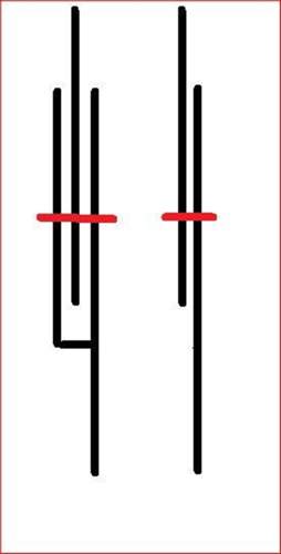

Die Plastik Abdeckung ist das Gegenstück zum Blech, ohne den Deckel kann man den Gurt schon rausziehen
Beim Org Gurtschloss ist das Metall eine Hülse in der der Gurt Steckt.
In dem Aliexpress sind es zwei dünnere Bleche und ein kleiner Riegel der nur in einem Kunststoff steckt.

Mit Fakten kann ich leben . Mal so nebenbei , bei führenden Herstellern sind da gar keine Schrauben verbaut sondern nur einfach verklebt. Wenn man die Abdeckung entfernt ist es völlig normal .dass die Funktion unter
bestimmten Umstände nicht mehr bestimmungsmässig ist .

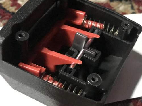

Ich kann da eigentlich nichts Schlimmes erkennen. Die kleinen Schrauben halten nur die Abdeckung. Vier solcher Schrauben sind völlig ausreichend. Bild 2 zeigt den Entriegelungsmechanismus, der ja keine großen Kräfte übertragen muss und insofern auch ganz normal aussieht. Die Bilder 3 und 4 zeigen den kraftübertragenden Teil, der nach Stahl in normaler Stärke aussieht.
