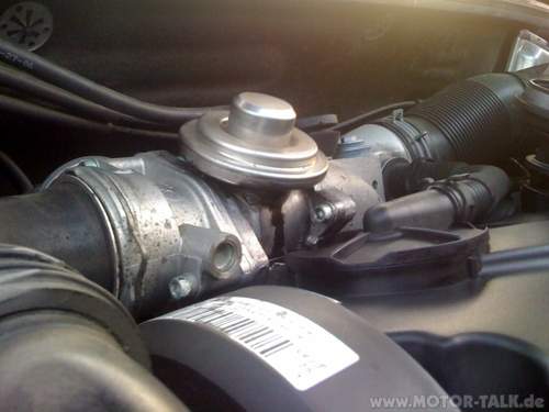

Ich habe eben entdeckt, dass es an dieser Stelle etwas ölverschmiert ist. Ist das schlimm?

Ich will damit sagen, dass ich es für (groben) Unsinn halte, dass "das, was auf dem Bild schief aussieht" "herstellermäßig" so ist. "Herstellermäßig" sieht es wie im beigefügten Bild aus.
Der Schlauch ist augenscheinlich defekt, die Haltenase nicht mehr vorhanden. Wenn das ganze von sich aus so hält, dann hat sich das Material wohl bereits erheblich in die Aufnahme der Saugrohrklappe eingearbeitet, oder diese in die Hülse.
Ich würde an deiner Stelle davon absehen, die Reparatur selbst durchzuführen, und mir eine Werkstatt suchen, die schon mehr als einen dieser Motoren gesehen hat. Insbesondere würde ich zusehen, den Schaden baldigst und fachmännisch repariert zu bekommen. Ansaugtrakte mögen keine Aluspäne.

Das Gummirohr sitzt wirklich fest auf dem Flansch. Das abgewinkelte ist nicht weil sich der Schlauch gelöst hat, das ist so herstellermäßig. Der Schlauch sitztfest in dem Flansch. Ich werde mit Sicherheit nicht mit Sikaflex und/oder Silikon irgendwo im Motorraum herumschmieren.

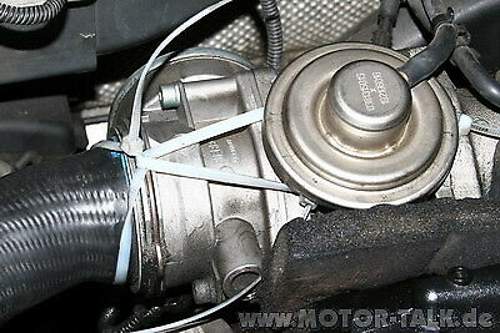

so leute, einmal habe ich das hier gefunden, das sieht aus wie bei mir:
http://www.autoextrem.de/.../139991-turboschlauch-beim-tdi-locker.html
Zum anderen war ich heute bei einem VW-Meister, der sagt das Ding ist völlig ok wie es ist.
Aber vielleicht hat der auch keine Ahnung?
Euer Ruf nach Reparatur und neue Werkstatt suchen vielleicht etwas voreilig?

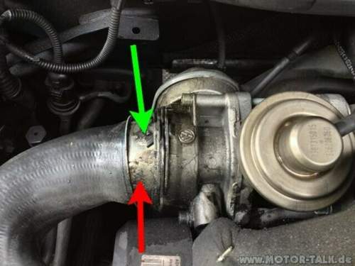

wie oft muss man dir noch sagen das dein schlauch falsch sitzt und ggf. repariert werden muss??
Die Antwort in dem anderen Forum von "killerontheroad" ist reinste verarsche, merkt man doch schon am Schreibstil. Und der User davor hat´s richtig gesagt. Bischen ist normal, aber sow ie bei dir etc ist definitiv schrott.
Das BIld wie es gehört wurde hier schonmal gezeigt!
Wenn der bei dir so nichtmehr hält wie im Bild, ist die NAse abgeraspelt und ein neuer Schlauch muss her, da die Metalmuffe fest mit dem Gummischlacuh ansich verklebt ist.
